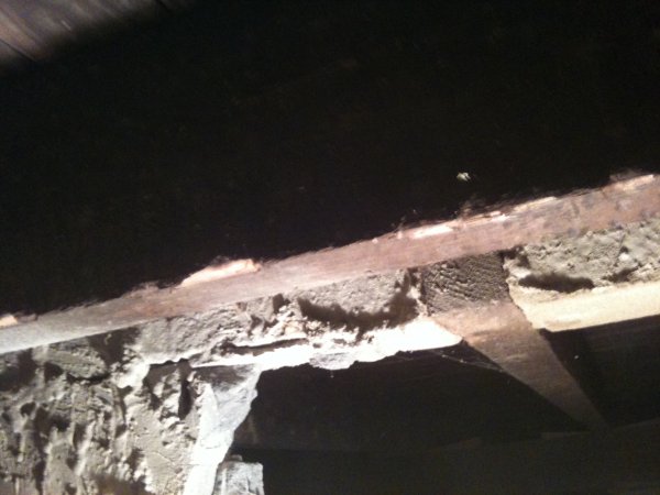

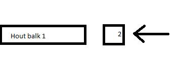

1 van mijn balken ter ondersteuning van de vloer ( Begane grond )ligt wat onstabiel. Deze zou ik graag stabiel willen maken dmv de volgende oplossing.
Vanuit pijl bekeken een schroef/bout of iets anders doorvoeren door balk 2 naar nummer 1. Zo krijgt balk nummer 1 ondersteuning d.m.v. balk 2.
Uitleg: Onder balk 1 zat waarschijnlijk in het verre verleden beton. Dit is weg gehaald om doorvoer te creëren naar een andere ruimte. Nu deze beton er niet meer zit beweegt balk 1 naar onderen als er een persoon op de vloer loopt.
Waarom: Door bevestiging hoop ik dit te voorkomen. Info: Balk 2 beweegt niet en lijkt de ideale manier om dit te ondersteunen.
Locatie en informatie: Kruipruimte. Vloer is houten constructie. Leeftijd is minimaal 40 jaar.
Leeftijd huis: 1961
Situatie ontstaan: Onbekend. Waarschijnlijk tijdens bouw huis of door vorige bewoners.
Wat is jullie advies hierin hoe dit het beste is op te lossen. Bout er in draaien of juist een schroef. Zo ja hoe.
Edit: Plaatje is een zij aanzicht. Balk is dik genoeg voor meerdere bouten et.
Alvast bedankt.

Als er een balk van de beganegrond vloer niet stabiel meer ligt, komt dat 9 van de 10 keer doordat de balkkoppen verrot zijn. Dat zou ik eerst eens goed (laten) inspecteren.
Verder begrijp ik niet veel van de tekening, kun je foto's maken van de situatie?

Hitman212
Ter info.
1 Er hoeft geen nieuwe balk in.
2 Verrotting is niet aanwezig. Stevige constructie.
3 Ondersteuning zoals vroeger is niet mogelijk. Gat is nu een ingang/uitgang naar andere ruimte. Andere doorvoer is niet mogelijk.
4 Instabiliteit is gekomen doordat muur onder balk is weggehaald. Niet meer terug te plaatsen.
Plaatje is vanuit de zijkant gezien. Waar pijl wijst wou ik een schroef/bout plaatsen of iets anders op jullie advies.

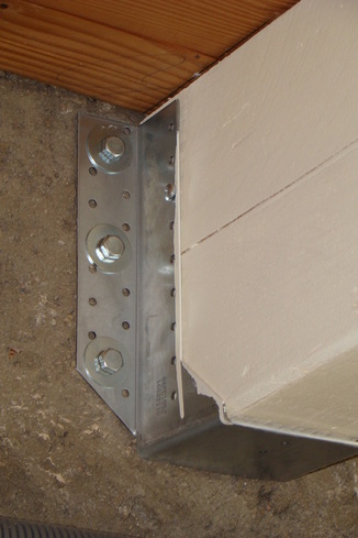

H@ns
of zoiets als dit:
dat zijn gangbare oplossing als ik tenminste de situatie begrijp, een foto zou een hoop meer duidelijk maken.

Hoeveel ruimte zit er tussen balk 1 en 2?
Hitman212
Zal vanavond proberen een foto te maken.
@H@ns
Lijkt een goed idee te zijn. Misschien met foto zegt het meer.
Hitman212
Bovenstaande geeft het beeld weer waar het om gaat. Tussen ruimte tussen de balk is max 10 cm.
Wou dus door de voorste balk een schroef/moer draaien zodat deze in de achterste balk gaat voor de ondersteuning.
Balk zit op 2 punten vast en leunt op meuren. Gaat alleen dus om deze kant van de balk. Beweging is millimeters naar onderen, maar wel zo dat je het kan zien.
H@ns
Ik zou er een stapeltje bakstenen onder leggen.. Anders inderdaad de ruimte opvullen met strak passend stuk hout en met lange schroefbout aan elkaar zetten
