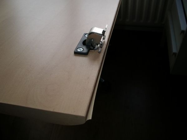

Sinds een tijdje begint aan de onderkant van mijn badmeubel het fineer los te raken, waarschijnlijk door druppels die niet zijn weggehaald.
graag wil ik het afdichten voordat het erger wordt.
Kan ik dit doen met witte houtlijm of randensealer of is er een andere manier voor?

Ik heb dat met succes opgelost door van een lijmstaafje de lijm tot korrels te schrappen. Die korrels strooide ik in de openruimte en dan voorzichtig de fineer met een strijkijzer goed aanstrijken. Je kan je fineer nog met iets beschermen tegen de hitte van het strijkzijzer. De lijm wordt vloeibaar en bij het afkoelen zit het weer perfekt. Let op de temperatuur van het strijkijzer.

Zover als op de foto is het nog niet.
Er zit bij mij een beginnende kier van 0,5 mm
Ik hoef er alleen maar voor te zorgen dat het niet verder gaat.
