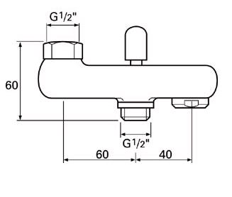

Tiho
Dat is niet de TS die het nu vraagt Henk :wink:
Let ook wel even op!!
De afbeelding die henk heeft geplaatst, heeft dus niets te maken met de hartafstand van een kraan.
Het is een onderuitloop, die op een douchemengkraan gezet kan worden, zodat je die ok kan gebruiken als badmengkraan.
Met dit onderdeel, kun je dus niet een kraan met hartmaat 12 veranderen naar hartmaat15. !!
De meesten zullen dit wel weten, maar ik vermeld het toch maar even om eventuele verwarring te voorkomen. :wink:
