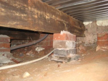

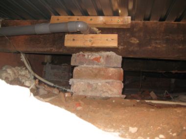

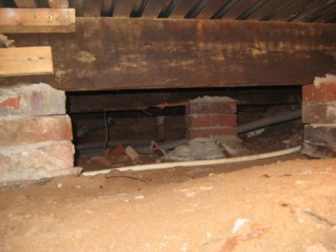

Hoe diep is er ingezaagd in de balken en liggen die balken naast elkaar ?
Een foto zou helemaal prettig zijn.

De bewuste balken liggen inderdaad naast elkaar, maar onder beide is een poer geplaatst. Net als midden onder het bad.
De ene balk is aan de bovenkant zo'n 3 cm ingezaagd en de andere in het midden. Daar zit een 40 mm afvoerbuis doorheen, dus zo groot is het gat. Bij beide balken zijn ter versteviging nog balkjes aan de zijkant bevestigd, maar ik weet niet of toch echt enige functie heeft.

But seriously, als je het ècht ècht ècht zeker wil weten kun je een bouwkundige inschakelen die e.e.a. voor je berekent. Die balkjes aan de zijkant hebben wel een functie, namelijk het verzwaren van de balk (al hadden dat voor zover ik weet eigenlijk latten moeten zijn ivm de doorbuiging).
Nou goed, voor de volledigheid toch maar foto's genomen. Hoewel ik nu wel begrijp dat ik me voor niets zorgen maak. Maar better safe than sorry, toch?
Ik ga de vloer i.i.g. niet extra verstevigen, dat weet ik nu wel. Ook na het nogmaals bekijken lijkt me dat niet nodig. Er zitten trouwens geen 5 maar 4 balken onder de vloer, maar dat lijkt alsnog genoeg.
Dit is 1 van de stevigste constructies die ik in jaren gezien heb, gebeurt niets mee.
