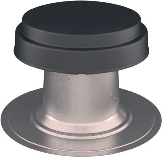

Aan het huidige plafond te zien, zit er veel vocht in het betonnen plafond.
Het spuitspackwerk is al op diverse plaatsen los gekomen, al zal waarschijnlijk op meerdere plekken nog loskomen.
Een laagje isolatie verf er overheen smeren, zal geen optie zijn.
Je blijft dan altijd die kale plekken zien.
Als je het plafond niet wilt verlagen, (wat het snelste zal gaan) dan zul je toch minimaal al de oude schimmel er af moeten halen, en ook al het loszittende spuitspackwerk, en dan het plafond glad stuken, en schilderen.
Google maar eens op "flatroofvent" voor produkten om het vocht af te voeren bij platte daken constructies.
