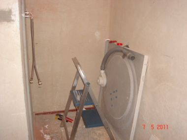

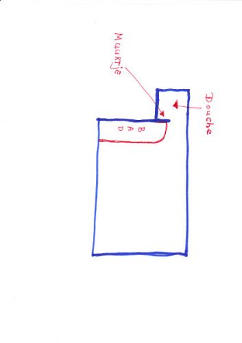

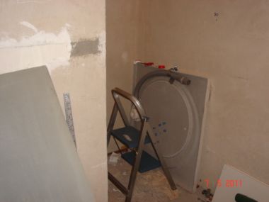

Ik wil een badkamer maken.
Er zit een nis voor een douchecel. Het ligbad steekt een stukje uit en komt voor een klein gedeelte vóór deze cel. Daarrom wil ik de nis met een klein muurtje een stukje dicht maken.
Het muurtje wordt ca. 35 cm en alles wordt getegeld.
Ik denk eraan om hiervoor gasbetonblokken te gebruiken. Ik lees overal dat je dan geen vaste verbinding met vloer en wand mag maken wegens werking van verschillende materialen. Bij een DHZ zaak vertelden ze dat dit voor de vloer niets uitmaakt omdat het maar 35 cm zijn, de wand mag wel niet vast, hier veerankers gebruiken.
Ruimte tussen wanden afpurren en gaas voor de stevigheid. En nu komt het, de hele wand moet getegeld worden. Ik ben bang dat door de werking tussen bestaande wand (dragende muur met hollewandstenen) en het nieuwe wandje van gasbetonblokken de tegels hier gaan breken.
De binnenzijde van de nis is geen probleem, hier ga ik de verticale hoeknaad afkitten maar aan de buitenzijde van het wandje het ik dus de speling tussen dragende wand en gasbetonwand, afgepurd , gaas en hieroverheen getegeld.
Gaan deze tegels breken of is het daarom juist ook verstandig om de gasbetonblokken niet aan de vloer vast te maken maar in een U-profiel te zetten? Als ik dat doe heb ik het idee dat ik het wandje zo omduw.
