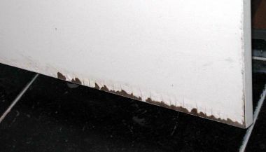

Mijn Berkvens-badkamerdeur wordt altijd nat door de douche. Er blijven waterdruppels aan hangen zodat de verf ervan afbladdert.
Zie de foto.
Nu heb ik een douchedeur gezet zodat hij niet meer nat wordt.
Hoe kan ik die nu lelijke zwarte plekken aan de onderkant wegkrijgen? Hoe te behandelen? En waarmee? Schuren - lakken - verven, etc?
Met verfkrabber/schuurpapier alle loszittende verf weghalen. Daarna eventueel bijplamuren. Dikke grondverf (thixothrope?) onderkant paar keer verven. Daarna de gehele deur 1 a 2 keer overschilderen.
Het door u genoemde merk maakt o.a. massief MDF deuren. Heeft u er ook zo een? Dan:
dient u de deur uit de scharnieren te halen om de onderste diktezijde te kunnen inspecteren / behandelen. In de badkamer is de luchtvochtigheid hoger dan in andere vertrekken en zal de waterdamp zich afzetten als condens en vervolgens iov de zwaartekracht naar beneden zakken.
Daar aangekomen hangen de druppels aan de onderzijde van de deur. Is de diktezijde niet goed in de verf, dan heeft de oppervlaktebehandeling onder aan de deur weinig zin.
Ik zou ook een stukje aan de onderkant van de deur afzagen, zodat je een opening hebt van 2 cm onder de deur.
Dan heb je in 1 keer ook een betere ventilatie in de badkamer.
Want zo te zien op de foto, gaat de deur maar net over de tegels heen.
