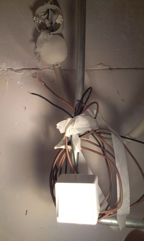

Ik probeer morgen even een foto te maken. Hoe ze t je die hierin?
Alvast bedankt
Gelukt.
Maar het merk is een sencys...

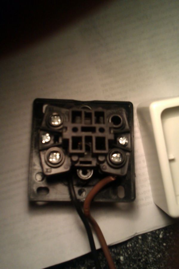

In de doos zie je bruin en blauw van onder af komen(ik heb de geel/groene draad even afgeplakt, deze is niet nodig), boven in de doos zie de drie draden(zwart, bruin en blauw) die naar de ventilator gaan. Voor de volledigheid de losse schakelaar er even bij gehangen, die dus bruin en zwart heeft.
Nb de kroonsteentjes zitten er maar even tijdelijk op, daar komen natuurlijk de snellasklemmen.
Groet,
Paul
Het middenste kroonsteentje, hangt dat los?
Wil je ook even een foto plaatsen van hoe de schakelaar is aangesloten?
Sorry, ik bedoelde of hij aan de onderkant nog ergens mee is verbonden. Ik was wel ervan uitgegaan dat je zwaartekracht hebt in je badkamer.

Maak ook eens een foto van de aansluiting ventilator.
Ga ook eens meten op de kroonsteentjes in ventilator.

Als je de spanning van alleen de zwarte draad er af haalt wat gebeurt er dan
De aansluiting op de ventilator zit wel goed, denk dat het meer zit dat er geen spanning op de zwarte schakeldraad komt, en dat ie daardoor ook niet uit te schakelen is..
