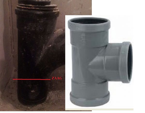

Ik begonnen met de renovatie van onze badkamer.
We willen daarbij onder andere het toilet verplaatsen van de rechterwand naar de achterwand.
Na het slopen van de leidingkoker zag ik dat het T-stuk niet draaibaar is. Het T-stuk heeft aan de boven en zijkant een rubber manchet, maar aan de onderkant lijkt het gelijmd of zo.
Heeft iemand een oplossing voor het draaien van het T-stuk?
De zwarte PE leiding, is aan elkaar gelast.
Enigste oplossing is dieper uithakken, en dan net onder de las doorzagen, en een nieuw T-stuk plaatsen met manchetten.

Ik heb net de diameter van de spie van het T-stuk gemeten en die lijkt 110mm te zijn. Kan ik de spie van het T-stuk niet doorzagen en daar een nieuw T-stuk met rubber moffen opschuiven?
Knar48
Is het een bruikbaar idee om een T-stuk met rubber moffen over de afgezaagde stomp te schuiven of heb ik dan kans op lekkage?
Of is er nog een andere oplossing met verloopstukken of zo?

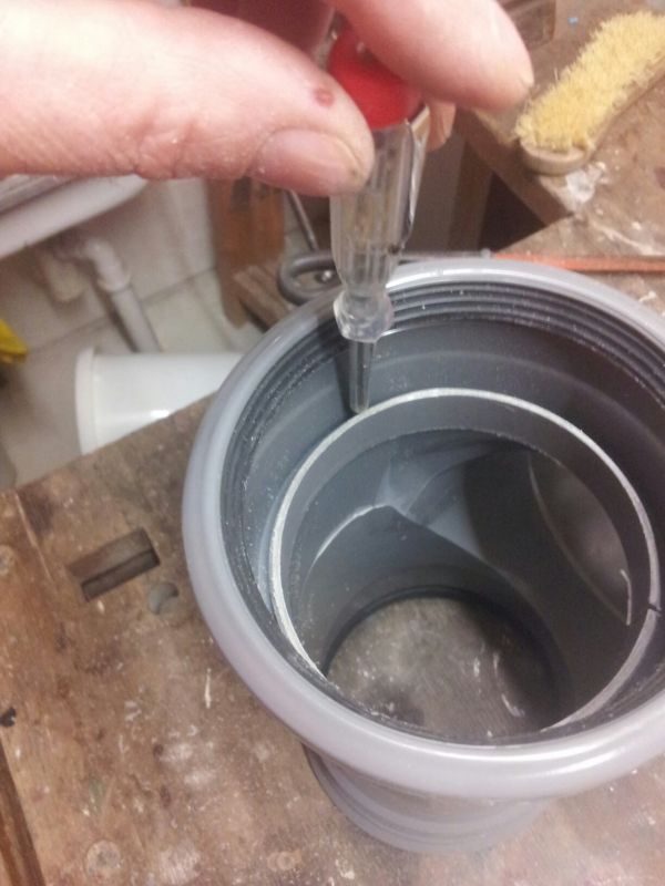

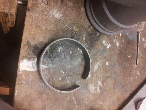

Ik kreeg nog het idee om een soort binnenspie in een PVC T-stuk te lijmen. De binnenspie is van een stukje afgezaagde PVC- buis gemaakt. Zie fotos van mijn proefstukje. De pp buis steekt dan door tot op de plek waar het schroevendraaiertje zit. Dat zou toch moeten werken.

Als de maat 110 of 125 is.
Gewoon onderde aansluiting door zagen en daar een T-stuk op plaatsen.
Mocht de aan sluiting te laag zijn kan je met bocht(en) naar toe werken van je wc naar het riool.
ander kun je iets lager door zagen en een rubber verbinding sok plaatsen en zelfde t-stuk weer gebruiken.
Knar48
Bedankt Henk, hier kan ik wat mee en het bevestigd mijn eerste plan.
Er was hier een tegelzetter die zei dat zo'n T-stuk met rubber moffen kans op lekkage geeft. Ik dacht: waar worden ze dan voor gemaakt?
Wat de hoogte betreft: het T-stuk leunt op de foto wel 5 graden achterover, dus de dwarspijp gaat vanzelf omhoog naar de wc afvoer.
