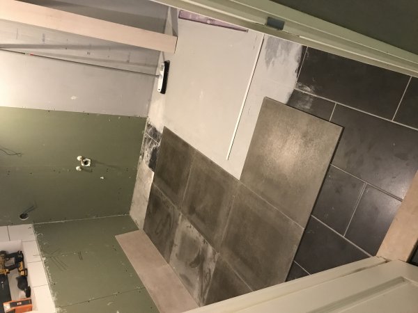

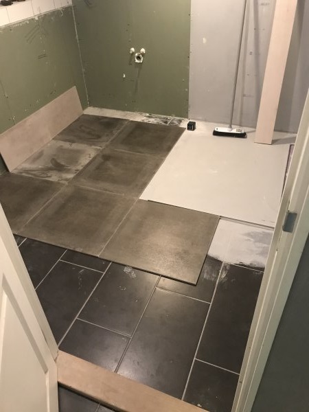

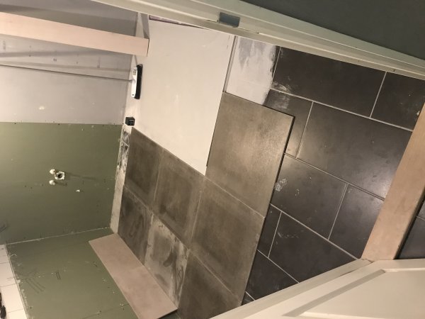

Wouterc95
Voor de vloer tegels heb ik het zo bedacht:
Dat de grote tegels het meest in het zicht komt
Her badkamer meubel komt namelijk tegen die wand.
Daarnaast de inloopdouche
Zouden jullie dit ook zo doen?
Zie foto
Wouterc95
Of vinden jullie dit een mooiere oplossing?
Dan gebruik ik wel het meeste 60x60 tegels
Het nadel is dat je bij de muur dan wel een klein strookje hebt wat door loopt van 20 cm, op de grond zie je het niet want daar komt het was meubel te staan,m
Wgb
