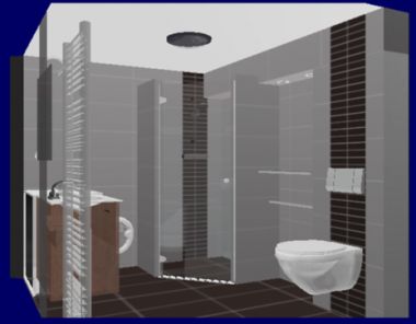

Mijn badkamer staat op de begane grond en omvat een buitenmuur en een muur naar de buren. Voor de overige 2 muren is er een houten skelet gevormd, welke is bekleed met watervast verlijmd triplex. De muurzijden zijn uitgetengeld, waarop ook dit triplex is verwerkt. Dit alles, inclusief plafond is bekleed met (1 laag) groene gipsplaten. De muren zullen tot het plafond betegeld worden, en het plafond geschilderd. De muren worden bekleed met (zware) 30x60 tegels. In de badkamer zijn enkele roosters aanwezig evenals een actieve ventilator.
figuur 1: de toekomstige badkamer
maar nu de vragen...

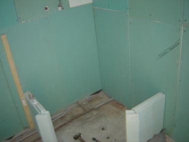

1) Er gaat een douchemuurtje opgezet worden van groene gipsblokken, waar op zijn beurt de deur aan komt te hangen (gelijkvloerse inloopdouche). Mijn klusser zegt dat hij deze direct aan de muur kan lijmen (tegen de groene gipsplaten) maar ik heb zware twijfels aan verankering op deze wijze. Wat is hiervoor gebruikelijk?
figuur 2: aanzet hydroblokken wand
2) Mijn smeervloer moet er nog in, maar ik het idee om de 1e rij (bodemlaag) hydroblokken al te zetten. Zo dat straks deze blokken geklemd worden in het cementdekvloer. Kan dit (problemen geven)?
