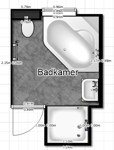

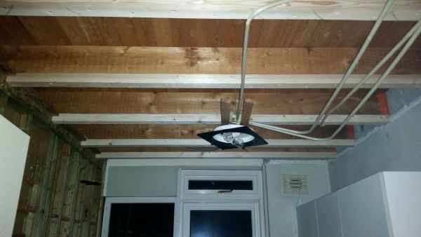

Ik ga van mijn kleine kamer een badkamer maken.
Er ligt een houten vloer in waar ik Lewis platen of max4 bewapeningsplaten op wil leggen. De afmetingen van de nieuw te maken badkamer is 226cm x 246cm plus een doucheruimte van 110cm x 100cm
In de badkamer komt een douche met douchebak, een Whirlpool bad kwartrond van max 150cm*150cm . Een hangtoilet een wastafel meubel 60cm * 60cm.
(zie foto voor de indeling en maten)

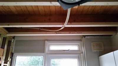

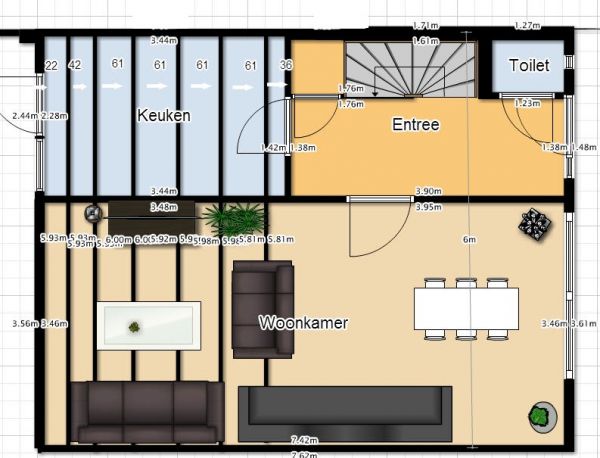

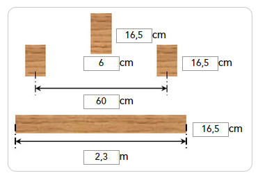

In het plafond van de onderliggende keuken zitten balken van 16,5cm x 6cm met een h.o.h. van 60cm.
Deze ga ik opdikken tot 22 x 6 cm door een balk van 5*5cm hoog en 6cm breed er aan te verlijmen en te verschroeven. Dit om dat de berekening van de op de site van de fabrikant van de lewis platen die met een D ;) aangeeft dat de vloer gaat doorbuigen.

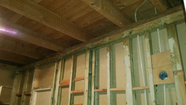

De overspanning van de wand (met de buren) tot de keukenmuur is: 226cm maar de keukenmuur zou vanwege de gipswand, geen dragende muur zijn. Er zit echter wel een raamwerk met een boven op liggende dwarsbalk van 11cm hoog en 7cm breed. Daartussen zitten balken die van het plafond naar de vloer lopen.
(zie foto). Tegen dit raamwerk zaten de gipsplaten.

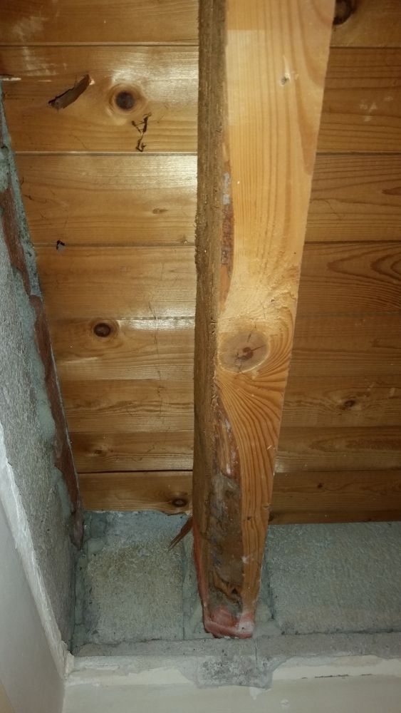

De balken lopen verder door de woonkamer, wat de totale overspanning: ongeveer 6 mtr maakt.De kwaliteit van de balken is goed behalve de eerste. Zie foto
Mijn vraag is: Denken jullie dat de wand met het raamwerk van de tussenwand in de keuken stevig genoeg is om het gewicht te dragen en zodoende een dragende muur wordt? Ik was eigenlijk niet van plan om de tussenwand er helemaal uit te slopen omdat dat we dan ook weer de hele woonkamer opnieuw moeten behangen. Wij zijn nu en in de toekomst niet van plan om een open keuken te realiseren.
Graag hoor ik jullie meningen.
