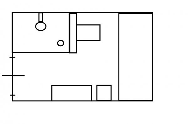

Voor onze nieuwbouw woning zijn wij momenteel bezig om de definitieve keuze te maken voor de indeling van onze badkamer, ik hoop hierbij gebruik te mogen maken van jullie expertise.
Afmeting badkamer: 3,33 x 2,15m
We twijfelen over de keuze om een inloopdouche in het midden te plaatsen, of een douchecabine direct om de hoek waardoor meer ruimte ontstaat bij het badmeubel.
Hieronder een plattegrond met de afmetingen van de 2 indelingen (links douche cabine, rechts inloopdouche) + uitgewerkte tekeningen van onze sanitair leverancier voor beide opties.
Ik ben zeer benieuwd welke Layout optie jullie voorkeur heeft en waarom.
Plattegrond:
Uitgewerkte tekening inloopdouche
Omdat de glaswand van de inloopdouche maximaal 1m kan zijn ivm resterende doorloopruimte tussen het bad, verwachten we dat het erg nat wordt in de douche ruimte. Tevens is de doorloopruimte beperkt tussen het badmeubel en de glaswand.
Uitgewerkte tekening douchecabine
Qua layout heeft dit onze voorkeur, echter ook hier het risico dat er douchewater in het entree gedeelte beland.
Tevens is een douchecabine minder onderhoudsvriendelijk.

Ik ben geen vakman, dus even afgaande op mijn eigen gevoel.
Bij de douche tegenover de wastafel lijkt het mij lastig om elkaar te kunnen passeren.
Bij de douche vooraan links heb je meer bewegingsruimte als je eenmaal bij de wastafel bent. Misschien inbouwkranen ipv opbouw om het zo strak mogelijk te houden.
Zelfde gevoel. Ik zou voor linker tekening gaan. Ik denk dat je badkamer dan groter lijkt/maakt. Het lijkt mij een beklemmend gevoel om geen ruimte om mij heen te hebben bij het badmeubel.
KZie nog geen tekening met het bad op een andere plek.
Binnenkomend eerst links het bad met aan het einde de douche. Het toilet bij het raam, of daar juist de wastafel.
Ik zou een inbouw douchebak nemen en op de eind muur de wc op hangen.
je kan gewoon het bad plaatsen en de was tafelmeubel met de kast er naast
voordeel van een douche bak is dat het water niet voor de deur loopt

Onze voorkeur gaat ook uit naar de douchecabine direct om de hoek, dit om ruimte te hebben bij het badkamer meubel.
Bedankt voor de tekening Henk.
Ga je hier uit van een douchedeur op de douchebak?
Ben ik wel benieuwd naar.
Onze angst is inderdaad dat je water voor de deur krijgt in het entree gedeelte van de douche. Dit omdat we tegels op afschot krijgen (douchecabine rechtstreeks op de tegels).
Een douchebak hebben we eigenlijk niet echt overwogen omdat deze ook weer hoger geplaatst dient te worden, dit heeft niet onze voorkeur
Grti
Douchebak vlak op de vloer, kan niet altijd.
Zeker niet als het een betonnen onder vloer betreft, waarin de afvoer leidingen liggen.
Of je moet met de gehele vloer omhoog, maar dan krijg je een hogere opstap bij de deur.
Ook bij een afvoer goot zal vaak de vloer wat hoger uit komen.
Dit omdat er vaak nog een sifon gedeelte onder de goot zit, van ongeveer 5 cm.
Onderzoek deze nog eens: Bad dwars plaatsen met korte kant bij het raam. Daarnaast de douche. Dan de rest plaatsen.
