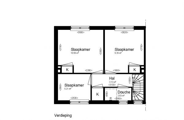

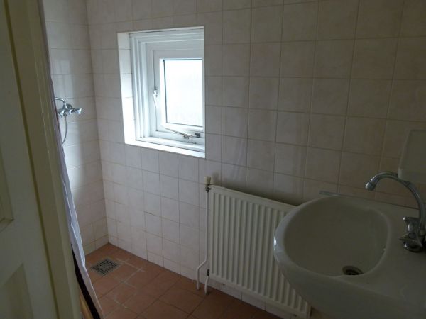

Goedenavond,
Bij de aankoop van onze 2 onder 1 kap woning willen wij de badkamer gaan verbouwen.
De douche is 2,05 m x 0,9 meter
Het dak loopt na 50 cm (korte wand) schuin af. Hier zit een bol aflopend plafond in.
Foto's ter inpressie.
Iemand een idee wat we hiervan kunnen maken. De badkamer is ook aan de lage kant. Denk max 220cm hoog.
En ikzelf heb een lengte van 2,05. De badkamer vloer is wel 5 cm opgehoogd dus als ik die vloer eruit haal zou ik de 1e 5 cm al hebben gewonnen. Moet ik de leidingen in de vloer frezen en hierover afwerken.
Wat voor soort vloer heb je, hoe is deze opgebouwd? Waar bestaat dat bolle plafond uit?
De vloer moet waterdicht worden. Vloer verlagen is maar de vraag of dit gaat werken.
Wat is je plan, alleen in de bestaande ruimte of vergroten?
