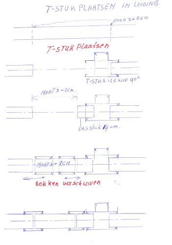

Heb je de leiding die er naar toe loopt ook al in zicht
Als dit bv 40mm leiding is dan heb je te maken met 2 vaste punten om een t-stuk in te plaatsen.
Je gebruikt een t-stuk en 2 schuifsokken 40mm
Kijk even deze tekening trek maar niks aan van de maatvoering de principe is gelijk.
Superbedankt! Maar het gaat erom dat we het bad op de plek van de inloopdouche (met easydrain) gaan plaatsen en we dus de badafvoer aan willen sluiten op de easydrain, deze van RVS is. Kan dit, of moeten we de easydrain eruithalen, zodat de pvc-leiding vrij komt te liggen. Of kan dit met behulp van een mof of iets dergelijks. We willen het liefste zo min mogelijk slopen.
Alvast bedankt!
Je bent wel genoodzaakt om drain te verwijderen en op de leiding aan te gaan sluiten en dat is wel de beste oplossing
