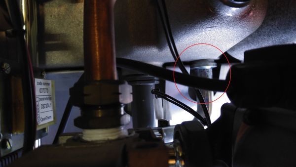

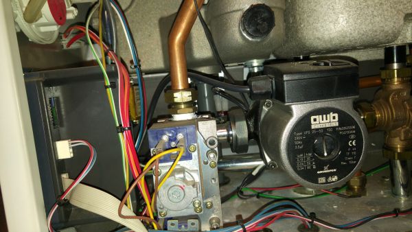

Ik heb een AWB Thermomaster 2HR die intern lekt. Bij thuiskomst van vakantie lag er een plasje water in ketel en onder de ketel was het nat.

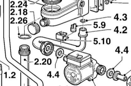

Ik heb de ketel niet zelf zien lekken maar het probleem lijkt van de aanvoer van de CV leiding te komen, voor de pomp. Op deze leiding zit namelijk wat kalk. Zie ook bijgevoegde foto.
Wat kan de oorzaak zijn, en is het nog zinvol om dit te laten repareren? De ketel is uit 2001.
Dit is een o ring afdichting die is lek en de ring zal vervangen moeten worden het is trouwens de retour leiding als hij erg verkalkt is beter nieuwe leiding bestellen en plaatsen
Bedankt voor je reactie.
Ik neem aan dat het gaat om de ring bij 4.3? Hoe is de retourleiding aan de bovenzijde vastgezet? Ik kan dat uit de installatietekening niet opmaken.
Is het vervangen van de ring goed zelf te doen?
