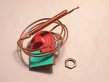

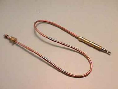

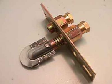

Hallo
wij hebben een AWB 23.29wt ketel en h ebben hier een probleempje mee, gisteravond hebben wij per ongeluk alle verwarmingen uit gedraaid en toen we vanmorgen wouden gaan douchen kregen we geen warm water meer, ook worden de verwarmingen niet meer warm. we hebben gebeld naar het servicenummer en die zeggen dat we de storing zelf hebben veroorzaakt. De waakvlam brand alleen wanneer je met je hand het knopje indrukt, als je hem loslaat dan valt hij weer uit. Maar wanneer je met hand dat knopje indrukt word het water en de verwarmingen ook niet warm. Heeft iemand een idee wat we moeten doen om hem weer goed te krijgen. Ontluchten helpt niet.
alvast bedankt
Of de maximaal beveiliging blijft plakken,of waakvlam vuil.
Thermokoppel slecht,vervangen.

Hieronder is de maximaal,maak daar de contacten,stekkers eens ruw /schoon.
Probeer de stekkers voor nood door te verbinden of die defect is.
Waakvlam schoonmaken zoals hieronder met een stofzuiger.
Als dit niet helpt zult u het thermokoppel zoals hieronder moeten vervangen.
