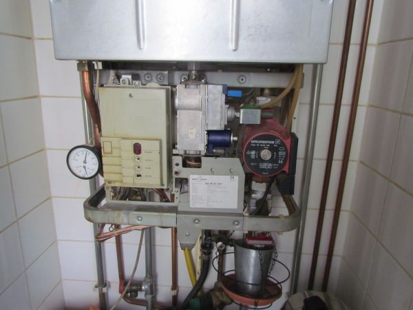

Automatische ontluchter vervangen nefit ecomline vrc 24 v

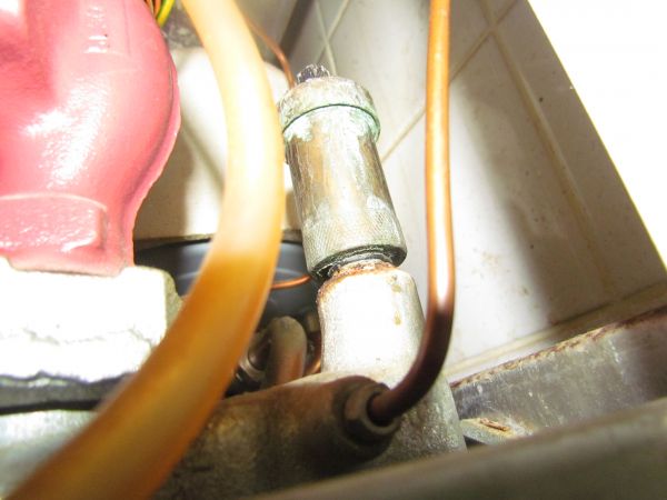

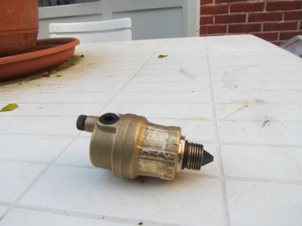

Ik heb de ontluchter vandaag opgehaald en wilde hem meteen inbouwen, de oude ontluchter ging gemakkelijk eruit, maar de nieuwe kreeg ik er op een normale manier niet in.
Ik kreeg hem een heel klein stukje met de hand erin gedraaid en moest toen verder met een baco en een waterpomptang omdat ik de juiste (steek)sleutel niet had een 22mm steeksleutel was net te klein, ik heb deze toen een klein beetje groter gemaakt met de vijl zodat ik de nieuwe ontluchter met deze sleutel erin kon draaien, hij was toen iets te groot maar een beetje kreeg ik de ontluchter toch erin met heel veel kracht, even later kon ik de steeksleutel niet meer gebruiken omdat ik het gedeelte op de koperen ontluchter voor de steeksleutel teveel beschadigd had, ik ben toen verder met de waterpomptang gegaan, ik kreeg hem stukje bij beetje steeds verder erin met uiterste krachtinspanning, toen ik de ontluchter na ± 1 uur er bijna in had (nog ± een hele slag) ging hij niet meer verder erin (of ik had mijn laatste krachten verspeeld) (':lol:'), ik kreeg hem er ook bijna niet meer uit, na ± 15 minuten kreeg ik deze toch weer eruit.
Ik heb de ontluchter eerder wel nog gemakkelijk eruit gekregen om weer wat vet op het schroefdraad te doen, hij liet zich daarna ook gemakkelijk erin draaien tot het punt waartoe ik hem eerder er al had ingedraaid.
Maar het lijkt mij toch niet normaal dat dit zo zwaar gaat of niet?, ik bedoel de oude ontluchter liet zich vrij gemakkelijk met de waterpomptang eruit halen, en ik heb de oude kapotte nu terug erin gedaan omdat ik de nieuwe met geen mogelijkheid tot het eind van de schroefdraad erin kreeg.
Ik ga morgen nog eens proberen om hem met (licht) geweld er in te krijgen...... of weet iemand van jullie een betere manier of ziet dat ik iets fout heb gedaan.
De automatische ontluchter die ik heb gekocht bij war.ser. heeft dit nummer 38618, ik begin te twijfelen of dit wel de juiste ontluchter is voor mijn ketel Nefit Ecomline VRC 24V
Wie kan mij helpen
Ik heb 2 nieuwe foto,s bijgesloten, misschien kan iemand daar wat mee?
Een is van de oude ontluchter waar ik zie dat het zwarte afdichtingsringetje volgens mij ook niet helemaal aansluit tot onder, de andere is van de beschadigde nieuwe ontluchter

Als het zo zwaar gaat moet je stoppen!!!!
Je kan alles kapot draaien.
Waarschijnlijk is de draad vuil of beschadigd.

Heeft de nieuwe beluchter wel dezelfde draad als de oude ?
Als u de twee beluchters met de draden tegen elkaar aanhoud kunt u kijken of ze in elkaar vallen.
Het aantal "gangen" kan een weinig verschillen.
De oude kan ook nog een tapse draad hebben, waardoor hij er verder in gaat, dit komt nog wel eens voor bij gasdraad.
U kan misschien ook nog een 3/8 gastap er door halen, om de binnendraad op te zuiveren.(als het natuurlijk 3/8 is).

Ik ben met de oude- en nieuwe ontluchter naar de aankoopwinkel gegaan vanmorgen en hun draaiden een moer om de oude- en nieuwe ontluchter, op allebei draaide de moer goed erop, dus draad was goed.
De medewerker ging ervan uit dat de draad van de ketel waarin de ontluchter gemonteerd wordt kapot of beschadigd zou zijn, (Wilibald), hij heeft in de draad van de nieuwe ontluchter een paar kleine beschadigingen gemaakt en gezegd dat ik deze met hennep of teflontape opnieuw erop moest zetten, ik heb dit gedaan en de ontluchter zover als mogelijk erin gedraaid.... en tot nu toe lekt deze niet.
Ik zie nu ook dat de oude ontluchter ook niet helemaal erin was gedraaid, dus mijn voorgangers (ik woon hier pas 7 jaar) hadden waarschijnlijk deze ook al laten vervangen.
De nieuwe ontluchter die ik nu erop heb gezet, heb ik zelfs dieper erin gekregen dan mijn voorgangers.
