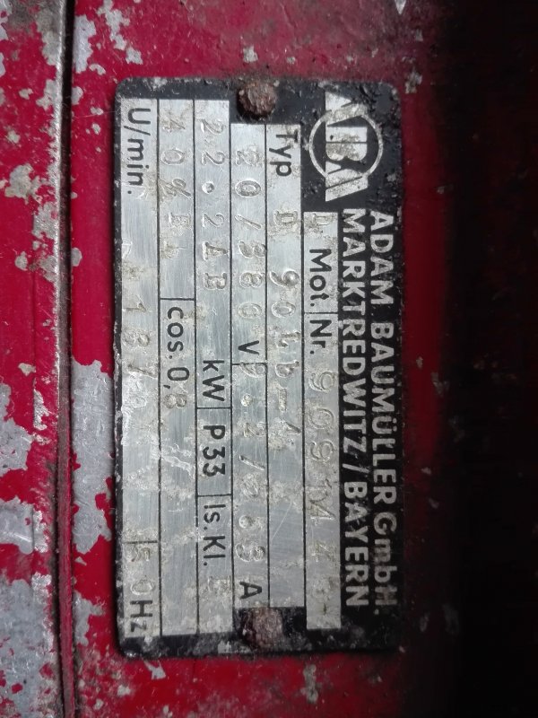

Ik heb een 2 koloms spindel hefbrug gekocht die werkt op 380V.
Ik weet dat een Steinmetz schakeling geen zin heeft. Dus blijven de opties een frequentie regelaar of nieuwe 230v motor over. ik ben voor de laatste oplossing gegaan.
Het gaat om een nieuwe motor die ik voor weinig heb kunnen kopen :-)
Maar nu. Ik heb nu een 380v voedingskabel. 2 fase,nul,aarde.
Ik moet nu dus een nieuwe voedingskabel met 3 draden gaan aansluiten terwijl er voorheen ipv 1 fase 2 fases waren.
Kunnen jullie mij op weg helpen.
Ik heb een garage mogen bouwen bij mijn schoonouders. Dus is niet mijn eigen stroom :-)
Is puur voor de hobby.
De foto is van de schakelkast van de brug. Aan de rechterkant de twee drukknoppen voor omhoog en omlaag.
Ik zal straks even een tekening proberen te maken van de aansluiting.

Een 380 volt motor heeft 3 fases en geen 2, aarde en kan prima zonder nul. De besturing kan wel een nul nodig hebben.
Voordeel van 380 volt motoren is dat je de draairichting eenvoudig kan wisselen. Grote kans dat op en neer werkte door links en rechtsom te laten draaien van de motor.
Er zit nu een kabel met 380v stekker aan. 4 polen stekker.
Naar de motor gaan ook 4 draden.
Dat krachtstroom 3 fases heeft wist ik. Maar zitten er dan in deze stekker 3 fase en een aarde? Geen nul?
Dus de 230v motor zou je niet links om en rechts om kunnen laten draaien?
Idd 3 fasen, een aarde en geen nul.
Probeer eerst uit te zoeken hoe op en neer geschakeld werd.
Hoeveel vermogen heeft de bestaande motor?

Bestaande motor heeft 2,2kw.
Wat voor motor heb je nu dan?
Normaal heb je de veiligheidskring voor Op in serie staan met de Op knop en deze zet de motor aan via een relais rechtsom
En dezelfde kring is er voor neer en een ander relais en dan draait de motor linksom.
De motor moet hierbij voorzien zijn van een rem of er zit een reminrichting op de zuilen/as
Er zat een 380v motor op. Nu wil ik er een 230v / 2,2kw motor oo zetten. Het is een brug met spindel aandrijving. De 230v en 380v motor zijn niet met een rem uitgevoerd. Op de brug zit ook geen rem. Het enige wat er op zit zijn 2 eindschakelaars. Die boven en onder op de paal zitten.
Als de brug een spindelaandrijving heeft, moet de motor dus links- en rechtsom kunnen lopen.
Dat is bij een bestaande 230V motor (bijna) onmogelijk.
Ik zou beginnen met kijken of er geen 3-fasen net aanwezig is. Dat is veel eenvoudiger van de hele brug verbouwen.
