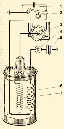

Beste forumleden,
Als een aantal jaar ben ik in het gelukkige bezit van een Opel Manta A uit 1972, Met het mooie weer van de laatste dagen begon het weer te kriebelen en heb ik hem weer uit de schuur gehaald. vervolgens een flink eind gereden om daarna de olie te verversen en nog wat ander klein onderhoud te doen. Echter vlak bij huis had ik de auto even stilgezet bij een vriend, toen ik 5 minuten later weer wou starten wou die niet meer aanslaan. Heel raar maar dacht mischien per ongeluk op het gaspedaal gedrukt en is hij "verzopen".. Enfin, toen maar het gevaarte naar huis toe geduwt..(pfff) daar de olie eruit laten lopen, Paar uur later nieuwe olie erop en koelvloeistof vervangen. Maar toen kwam het.. Hij wou nog steeds niet starten. Toen heb ik de (paarse) kabel die van de bobine naar de verdeler loopt, losgemaakt bij de verdeler en bij auto op contact het uiteinde bij de massa gehouden. Er kwam geen vonk. Ik dacht dan zal de bobine het wel begeven hebben, echter vergelijkbare andere bobine erbij en precies hetzelfde verhaal. Er kwam weer geen vonk. Na een aantal keer proberen te starten leek hij af en toe even te doen, echter daarna weer niks. Toen ben ik verder gaan meten, en de bobine krijgt keurig 12 volt (als ik het groene draadje los neem). Maar dan sluit ik dit draadje weer aan, dan zakt de aansluitspanning (dus de zwarte) met ongeveer de helft. Dit groene draadje loopt ook naar de verdeler toe en vandaar weet ik niet precies waar deze voor is. Ik heb enkele foto's bijgevoegd voor de duidelijkheid.
Onderhand snap ik hier niks meer van, maar wellicht zie ik iets over het hoofd.
Wat kan hier aan de hand zijn?

Die groene zal naar je contactpunten lopen:
Eerst vaststellen dat je bobine het doet.
Contactpunten controleren of contactvlakken schoon en vlak zijn en de juiste afstand hebben.
Contact van verdelerkabel op rotor controleren.
Verdelerkap kan gescheurd of vochtig zijn.
Condensator kan ook nog stuk zijn.
Wgb
Die twee draden zijn in serie aangesloten. De groene loopt naar de contactpuntjes en daar wordt de stroom doorgelaten of onderbroken. Door het opladen en wegvallen van de stroom ontstaat er in de bobine, voor de bougies, een hoge spanning. Boven de contactpuntjes zit een rotor deze zorgt ervoor dat die hoge spanning naar juiste bougie gaat.

Die bobine zorgt wel voor een vonk? Die paarse kabel een halve centimeter voor massa houden en even starten dan moet er vonken worden getrokken. Let op de spanning is erg hoog.
Ik zat nog aardig in de richting. Mooi he een plaatje.

De kontaktpuntjes gaan wel open en dicht? Indien niet, wordt er in de bobine geen stroom opgewekt.
The headhunter
Neem de groene kabel los van je verdeler/contactpunten.
Zorg dat de paarse kabel vrij kan vonken naar het blok.
Tik nu met de groene kabel tegen de massa van je accu.
Elke keer als je het contact met je accu verbreekt zal je bobine een vonk moeten laten zien.
Is dat ok, dan moet je naar je contactpunten en condensator kijken.Ik verdenk je condensator
Zet daarvoor je groene draad weer aan de contactpunten en haal deze op je bobine los.
sluit een gloeilamp aan op deze groene draad en de andere zijde op de accu +.
Je moet nu bij het starten de lamp zien knipperen.

Vanmorgen weer even aan testen geweest en de bobine vonkt. (niet van een cm afstand maar van een halve wel, dat deed de geleende bobine ook zo dus dat zal wel goed zijn)
Toen de test met het lampje gedaan en deze knipperde ook.
Dus dat werkt gelukkig allemaal.
Mag ik hieruit concluderen dat de condensator de schuldige is?

Heren, het is opgelost.
Het was de condensator. Vervangen en hij loopt weer als een zonnetje!
