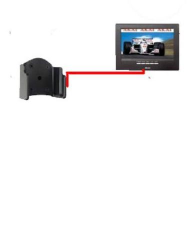

IK heb van Brodit een bevestiging in mijn auto voor de telefoon.
Nu wil ik aan de zijkant van die houder een roestvrijstale beugel bevestigen voor een los LCD scherm. In dat scherm zit aan de onderkant een gat met schroefdraad.
Ik zoek een oplossing om dat scherm te bevestigen.
Nu heb ik wel eens van bevestigingen gezien waar een schroefdraad aan zit die niet van de beugel kan maar die je in een schroefdraad kan draaien
Ik weet niet precies hoe dit uit te leggen, ben niet technisch en weet niet hoe dat soort beugels heten maar hoop dat iemand er iets van kan maken.
Heeft iemand een idee?
Alvast bedankt!

Wimbre
Als bijlage een voorbeeld.
De rode lijn is de beugel die ik op één of andere wijze zo wil bevestigen aan de houder dat ik hem er eenvoudig weer uit kan tillen. (b.v. in een hol pijpje.
Waar het nu omgaat is de bevestiging aan da scherm.
Ik weet niet of er losse schroefdraad bevestigingen zijn die je op een rvs beugel kan bevestigen zodat je het scherm er snel af kan halen.
Je ziet dat soms aan sleutelhangers die je open en dicht kan draaien.

Poging 3 want bril is geen overbodige luxe.

Ik ben bang dat je telefoon docking niet geschikt is om een LCD scherm aan op te hangen. Zeker niet met nog een arm er aan.
Kracht is last maal arm weet je nog wel?
Kan je het scherm niet via een beugel op een vast deel monteren?

In de houder zie ik 4 schroefjes zitten. Aan de achterkant daarvan kan je daar niets mee.

De telefoonhouder bestaat uit 2 delen:
- 1 deel zit vast aan dashboard
- de houder waar de telefoon in zit heeft een soort kogelaansluiting.
Wellicht montage aan vaste deel.
Maar onder het LCD scherm zit een gat met schroefdraad en daar zoek ik nu juist een oplossing voor.
Is het mogelijk om aan een rvs/aluminium staaf iets te monteren (dus geen schroefdraad tappen) zodat deze niet meer van die rvs/aluminium staaf af kan en aan het andere eind een schroefdraad die je in het scherm kan draaien?

Er bestaan borg lijmen. Deze zijn bedoeld dat bouten of moeren niet loslopen. Daardoor lastiger los te schroeven.

Hoi, de schroef die je boedoelt is denk ik een schroef zoals je ook kunt vinden op fotostatieven om een camera op het statief te monteren. Misschien kan je eens kijken bij een goede fotozaak?
