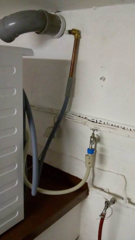

We zijn net verhuisd naar een oud huurhuis, bouwjaar 1910.
De aansluiting voor de wasmachine is in de kelder en ziet er uit zoals op het plaatje onder. De mannen van Coolblue weigerden de wasmachine op deze wijze aan te sluiten, maar volgens de huurbaas is dit prima en zoals het altijd geweest is.
Is deze afvoer inderdaad prima, of zou ik hier toch iets aan moeten doen?
Ik heb twee korte proefwasjes gedaan en het lijkt goed te gaan.
Ik zie een witte kunststofslang dat zal de aanvoer zijn maar aangesloten op een verkeerd type kraan. Die met de blauwe ring.
Ik zie een rubberslang die is aangesloten op een waterleiding.
En ik zie een haakse PVC bocht.
Wat is wat of hoe.
Plaats even een foto waarop te zien is waar de slang de afvoer in gaat.
De dikke buis waar je tegen aan kijkt lijkt me meer een ontluchtingsbuis voor de kelder dan een rioolafvoer.

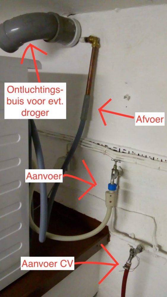

Sorry voor de onduidelijkheid. Ik heb het plaatje aangepast met wat alles is.
Wat bedoel je met "waar de slang de afvoer ingaat?"
Wat bedoel je met verkeerd type kraan? Wat voor kraan is dit? Wat voor kraan moet ik hebben?
Ik kan me heel goed voorstellen dat de bezorgers van de leverancier daar geen zin in hebben. Als ze de wasmachine op die 'afvoer' aansluiten hebben ze er ook de verantwoording voor wanneer de afvoerpomp het voortijdig begeeft omdat ie het water niet kwijt kan.
Of wanneer er andere problemen ontstaan tengevolge van deze toch wel zeer ongebruikelijk dunne afvoerbuis. Zo te zien 16 mm, maar de foto kan een vertekend beeld geven.
Een normale wasmachineafvoer is minstens 40 mm in doorsnede, desnoods zou 32 mm nog kunnen.
Even ter vergelijking: de doorstroomopening van de een 40 mm buis is ca 12,5 cm² (buitenwand voor het gemak meegerekend), die van een 32 mm buis ca 8 cm², maar die van een 16 mm buis slechts 2 cm²! Zou het een 22 mm buis zijn dan is de doorstroomopening ca 4 cm². Ook veel te klein dus.
De kraan voldoet niet aan de huidige voorschriften, want hij heeft geen beluchter en geen terugslagklep. Dat is echter makkelijk te verhelpen door een correct type kraan in de muurplaat te draaien (wel met afdichtingstape of hennep). Erg duur zijn die kranen niet.
Het afvoerprobleem lijkt me wat lastiger op te lossen.

Ik heb de afvoerbuis opgemeten, hij lijkt ongeveer 2.5cm te zijn.
Zijn er nog zaken die ik zonder al te veel verbouwen zou kunnen verbeteren aan deze situatie?
De kraan kun je heus wel over een week vervangen, daar ga je niet aan dood (en de mensen om je heen ook niet)... Maar doe het wel, met name de beluchting is belangrijk voor de juiste werking van de ventielen.
Als je afvoer zo laat is het op zich geen ramp, maar in geval van een (garantie)probleem aan de machine heb je kans dat er gewezen wordt naar de afvoer die niet aan de eisen voldoet.
Het zal trouwens een 22 mm buis zijn dan, want dat is een standaard koperen buis maat voor waterleiding. Dus ca 1/3 van de doorstroming die eigenlijk gewenst is.
Ik zou geen passende oplossing weten, kan nu eenmaal niet achter en boven die grote pijp kijken.
