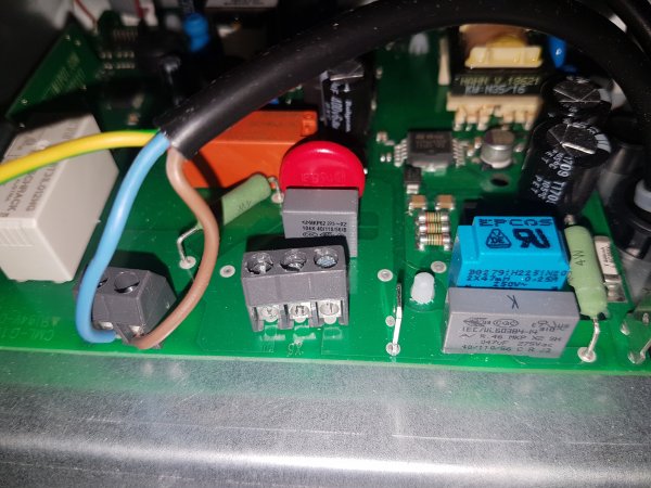

Ik heb de nul en fase van de printplaat losgemaakt omdat ik de afzuiging uit het plafon moest halen en niet bij de stekker kon komen.
Nu wil ik hem weer installeren, echter weet ik niet meer hoe ik deze moet aansluiten.
Op de printplaat heb ik 3 mogelijkheden waardoor ik de gok niet durf te nemen.
Heeft iemand of weet iemand hoe ik dit kan oplossen.
Ik zal nog een foto van de printplaat toevoegen morgen, maar als jullie een foto hebben of een schema heel graag.
Bij ATAG konden ze me niet helpen aan een schema?!
Alvast bedankt. :lol:
Weet iemand waar de N komt en de L.
En anders kijk je toch even op de andere kant van de printplaat welke contacten verbonden zitten met de rode VDR (varistor)?
Maakt het niet uit waar de nuldraad komt? ik kan nog een foto maken van de achterzijde.
Ik ben geen elektricien en wil geen risico lopen dat de er sluiting ontstaat.
Alvast bedankt voor de feedback.
Nul en fase maakt in principe niets uit: als je de stekker omdraait is het ook verwisseld.
Maar je kunt een foto maken als je twijfelt.
Sluiting heb je vooral kans op als je de draden te lang aanstript en/of geen adereindhulsjes gebruikt.
