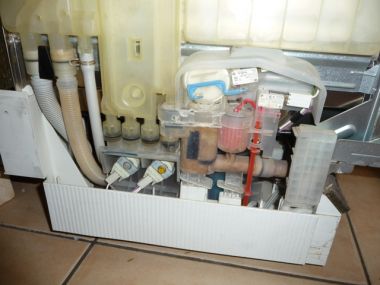

Haal de linkerplaat eens los , hier zie je onder het labyrint de niveauregelaar zitten en rechtsonderin een geribbelde slang die naar het zeefhuis loopt.
Controleer dit op verstopping en vervuiling.
Bekijk ook linksboven het labyrint op vervuiling.

Die geribbelde slang is ook via de voorkant te bereiken achter het onderpaneel aan de linkerkant.
Echter vermoed ik ook vervuiling in de niveauregelaar.

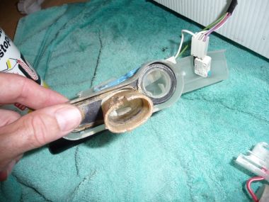

Kikkegek

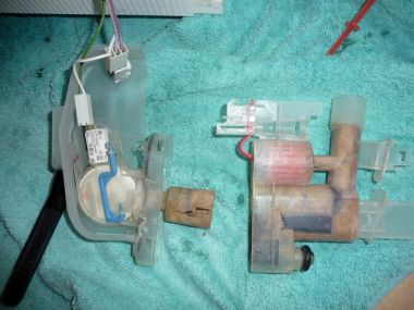

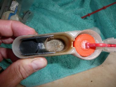

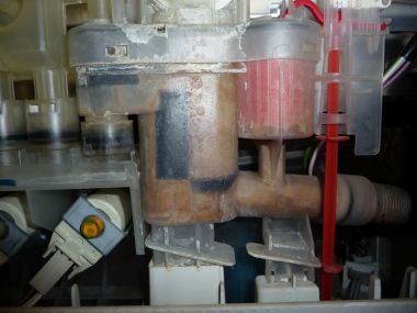

Ik heb het gevonden, maar heb nu nog hulp nodig met schoonmaken.
zie fotos.
Er zit inderdaad een leiding verstopt en wat jij volgens mij de niveau regelaar noemt
hoe maak ik die schoon.
je ziet dat er delen helemaal bruin zijn van binnen...
hoe maak ik dat nu schoon?
ik heb er nu water met de hand en een kom in gedaan en weer zo een "SUN reinigingsding" en hij draait nu 65C graden programma.
maar hoe zou jij dat doen?
S.oldeerbout
Specialist Keukenapparatuur
Hier kan geen reinigingsding tegenop.
De heleboel demonteren is de enige optie als je het probleem goed wilt aanpakken. https://forum.teamhack.de/filebase/download/26 Lijkt er erg veel op , daar moet je toch uit kunnen komen.
Het rode kokertje binnenin moet vrij kunnen bewegen.
De geribbelde slang die je rechts ziet op de foto kun je eruittrekken die zal helemaal dichtgeslipt zitten.
Je ziet trouwens dat hij ook nog gelekt heeft doordat het water niet snel genoeg in de kuip kwam.

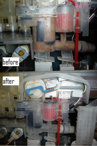

Kikkegek

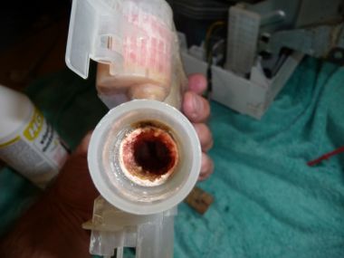

Gelukt, denk ik!
althans hij doet het weer en maakt hele programma weer af.
heb je handleiding gevolgd. helemaal opgemaakt.
alless schoongemaakt, allen daarvoor HG Vloeibare Ontstopper gebruikt.
En nu heb ik dus gevoelige handen en wondjes op me onderarm. Wonderspul, maar niet goed voor je huid.
zie hier resultaat.
hij was echt onwijs goor:

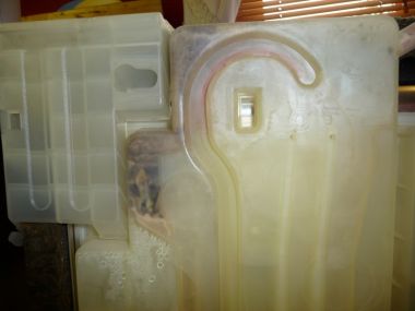

Kikkegek
Vaatwasser doet het als nooit te voren. onmwijs bedankt voor het advies.
alleen dat labyrint is linksbovein niet schoon geworden. ook niet na 30 minuten weken in de HG vloeibare ontstopper.
kan dat nou kwaad? wat is de functie van die hoek linksboven?
