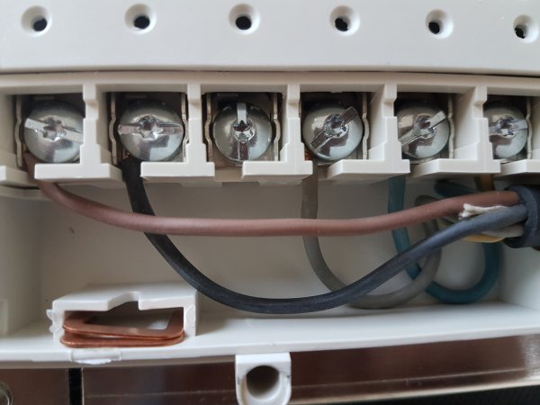

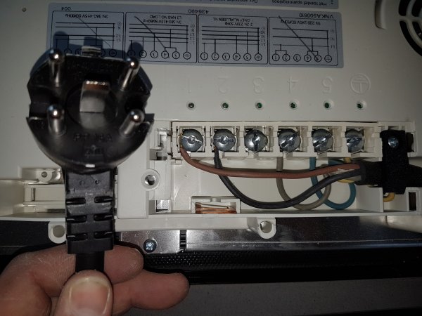

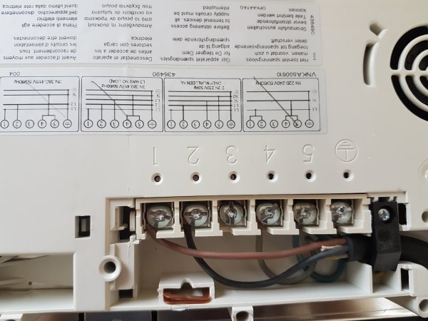

Beste Mensen van dit forum,
Ik zou graag zelf mijn inductie kookplaat willen aansluiten, Nu heb ik een snoer gekocht met pirilex en moet ik deze alleen nog aansluiten aan de kookplaat en vroeg ik mij af of hier mensen zijn die mij doormiddel van een blik kunnen vertellen of ik het goed gedaan heb of niet?
Dat klinkt als een kookgroep. 2x blauw en 2x bruin dus? In dat geval:
Klem 1 op bruin1
Klem 2 op bruin2
Klem 3 op blauw1
Klem 4 op blauw2
Daar is geen standaard voor.

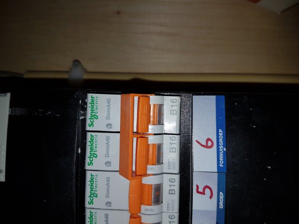

Jij moet uitzoeken welke draad waarop zit in de wandcontactdoos, pas dan weet je waar elke draad moet van het snoer
