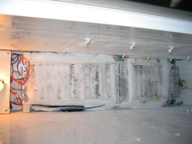

Gisteravond toch de achterwand losgeschroefd en het volgende was zichtbaar: (hoofd naar links kantelen om de foto goed te kunnen bekijken)

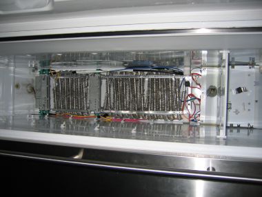

De hele nacht open laten staan, stekker eruit, en drie badhanddoeken vol met water later was dit het resultaat: (hoofd naar rechts kantelen om de foto goed te kunnen bekijken)
Vanochtend om 07:45 weer de stekker erin, en nu al -12 graden.

De koelkast lijkt het weer helemaal goed te doen, maar tot mijn schrik zie ik lngzaam op de achterwand van de vriezer weer ijs ontstaan.
Ik ben bang dat de 'ontdooi automaat' of hoe je het ding ook noemt misschien stuk is.
Kan iemand me daar iets meer over vertellen, hoe werkt het, en hoe kan ik zeker weten of ie stuk is, danwel werkt?

Wederom een update..
Uiteraard is er voor een Amerikaanse koelkast in Amerika veel meer info te vinden dan in Nederland. (zoek maar eens op "defrost timer" in Google)
Ik ben inmiddels zover:
- De ontdooithermostaat is niet stuk, daar ben ik achter gekomen door de thermostaat los te knippen, een multimeter eraan te hangen, en te kijken of er weerstandverschillen optreden wanneer deze van temperatuur verandert. Dat was dus het geval.
- De ontdooiautomaat(verwarmers) zijn niet stuk. Nadat ik de thermostaat losgeknipt had, kon ik de draden van de ontdooiautomaat aan elkaar knopen. Door aan de ontdooi-timer te draaien kwam ik in de Ontdooistand terecht, en gloeiden de verwarmingselementen op, alle drie.
- Toen kwam ik er dus achter dat de ontdooi timer niet werkt. Deze draait niet rond. Ik heb deze gedemonteerd en uit elkaar gehaald. Terwijl het deksel van de ontdooitimer eraf was alles aangesloten, en ik zag dat alle tandwieltjes van de timer weer netjes draaide. DE timer weer in elkaar gezet, en helaas, toen werkte hij weer niet. Weer opengehaald, en gekeken, en weer in elkaar gezet: Werkte. Hij heeft een uur of 10/12 gewerkt, en nu staat ie weer stil.
Ik heb het vermoeden dat er wat tanden van een of ander tandwieltje niet helemaal goed meer zijn (ingefluisterd door een amerikaans expert)
Mocht dat zo zijn, dan is het mijn volgende missie om op zoek te gaan naar exact dat tandwieltje...
Ik krijg een beetje een zure bijsmaak als ik de prijsverschillen zie tussen Nederland en Amerika voor dit onderdeel: Atag NL : 111 euro, en in Amerika ca 30 dollar. (of komt dat door het voltageverschil ?)

Witte Hond
Er is maar een oplossing en dat is de ontdooitimer vervangen, en dan zal de koelkast weer werken.
