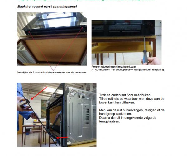

Wij hebben een MX4192A combimagnetron uit 2009 waarvan de handgreep los zit.
Deze zit geschroefd aan de buitenste glasplaat
Aan de binnenkant van de deur zijn geen zichtbare schroeven, alleen aan de onder aan elke zijkant zit een schroef, die heb ik verwijderd en de glasplaat heeft wat speling maar zit nog steeds vast. Ik kan ik de deur niet uit de scharnieren lichten
Mijn vraag is: hoe kan ik de deur demonteren/openen zodat ik de handgreep weer vast kan zetten?
Ik heb een service manual van de MC4111L gevonden maar die is net iets anders en ATAG zelf zwijgt in alle talen.....
Zie foto. Na vragen via de chat over hoe ik de voorste glazen deurplaat (met handvat) kon losmaken om daarachter kruimels en opgedroogde meuk weg te halen stuurde ATAG me deze hele duidelijke instructie.
Rustig aan, nix forceren enuiteindelijk heb je ineens de voorste glasplaat in je handen.
Net vanmiddag binnenkant van m'n eigen ovendeur ff lekker opgepoetst
succes!
Niet precies hetzelfde toestel als van de vrager, maar dat staat ook niet op de foto's van ATAG (een Etna of Pelgrim misschien?). Toch duidelijk genoeg om zonder enig probleem het voorste deurglas te demonteren, en dan lekker het vuil weg te halen.
Hermonteren vraagt wat aandacht omdat de parkertjes/kruiskopschroefjes nogal verzonken in de - bij mij RVS - sierlijst liggen.
Goed uit(laten)lichten en de ruit uitlijnen, schroef stevig op de - magnetische - kruiskop zetten en heel goed te doen!
Wij hebben dezelfde oven, met hetzelfde probleem.
Uiteindelijk blijkt dat je de kunststofkap aan de binnenzijde (voorzichtig) los kunt wippen. Platte schoevendraaier evenwijdig aan het glas eronder geschoven, toen schoot hij los. En waren het glas en het handvat benaderbaar.
