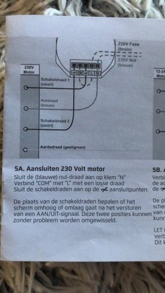

Hallo, ik wil mijn klik aan klik uit aansluiten op mijn rolluik motor maar met het bijgeleverde boekje kom ik er niet uit aangezien de kleuren totaal anders zijn.. wie kan mij helpen?
Het enige verschil met het schema is toch dat je in het snoer naar het rolluik bruin en zwart hebt, i.p.v. 2x zwart? Sluit bruin aan i.p.v. 1 van de zwarte. Als omhoog/omlaag verkeerd blijken moet je bruin en zwart wisselen.
Denk je ook aan een geschikte behuizing om de ontvanger in te bouwen, en zorg je voor een goede trekontlasting op de verbindingen van het snoer?
