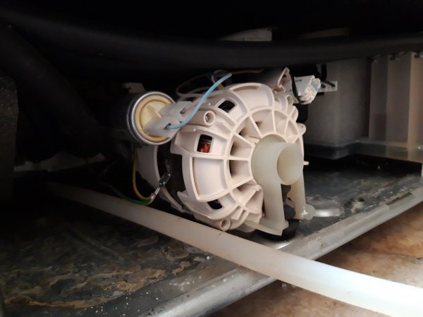

Onze vaatwasser werkte gisteren niet meer. Pompte wel water weg en nam nieuw water, het programma liep ook verder zonder foutmelding, maar alles bleef droog. Ik heb alles eens opengeschroefd en nu werkt hij wel weer maar maakt de motor die achteraan vanonder links zit een brommend geluid. Ik zie zo meteen niks verkeerd eraan, schuurt ook nergens tegen. Wat kan dit zijn? Kan ik zo'n motor zelf openschroeven?
Als de motor niet draait, maar wel bromt, is de kans groot dat de motorcondensator defect is.
Die condensator zit hier:
Even losschroeven, eruit halen en de waardes bekijken. Zorgen dat het te bestellen exemplaar in elk geval dezelfde capaciteit heeft (uitgedrukt in µF), dezelfde of hogere max spanning (V AC) en dezelfde mechanische eigenschappen (montagemethode en aansluitingen) heeft. Zo te zien zijn de aansluitingen met schuifstekkers.
