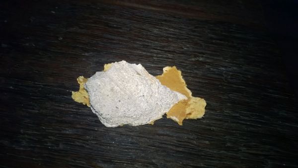

All,
Enige tijd geleden heb ik een huis uit 1930 gekocht. Na hier en daar klussen zijn nu de plafonds aan de beurt. Zojuist trok ik een stuk plafond eruit waarbij veel stof vrij komt. Nu wil ik de check bij jullie doen of de onderstaande afbeelding asbest kan zijn:
Veel dank.
Niemand kan dat vaststellen aan de hand van een foto.
Hier kan je perfect een kleef monster maken, en opsturen naar een lab.
Kan je binnen24 uur een uitsluitsel erover hebben.
Groeten b
Update: het zijn geen vezels, maar verpulvert totaal als je erin knijpt. Zeker weten doe je het nooit, maar een inschatting is altijd handig.
Om te voorkomen dat je dit bij elke klus gaat vragen ;) kan je een asbestinventarisatie laten doen van je huis :idea:
