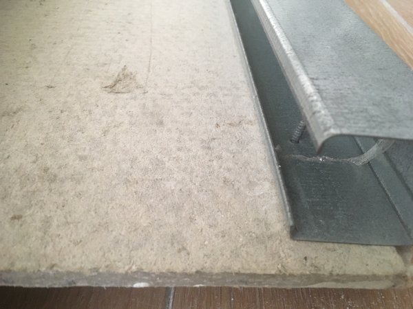

Graag jullie mening over deze plaat. De woning is in de jaren 80 gerenoveerd, en deze platen zijn gebruikt rondom afvoerleidingen etc. Is dit asbest??
Moeilijk te zeggen zo van een foto. Neem een monster en laat het onderzoeken.
Wat is hier de mening over de aansteker test?
Voor zover ik weet:
Met zekerheid te zeggen dat het geen asbest is.
Bij niet verbrandende gloeiende vezels grote kans op asbest: laten testen en tot de uitslag als asbest behandelen.
Als je ergens een klein stukje los hebt dan kun je proberen die buitenshuis in een vlam te houden. Brandt het niet maar zie je wel vezels opgloeien die bij opnieuw in de fik zetten wederom opgloeien, dan is het erg verdacht op asbest.
Monster opsturen voor onderzoek geeft je het meeste zekerheid. Er zijn via internet tal van bedrijven te vinden die dit onderzoek doen. Prijzen vallen best mee.
De platen zijn inderdaad asbest. Ik heb ze voorzichtig (vochtig) gedemonteerd en afgevoerd. De zekerheid kwam nadat bij de buren een heel asbest team kwam om de platen te verwijderen... :?
Ze zijn toen niet aardig geweest om rond dit tijd nog gevaarlijk asbest aan te brengen.
Welk jaar zijn deze platen aangebracht? Begin jaren 80 was dit nog een "normaal" product
In 83 werd vloerzeil met asbest verboden, pas in 93 een (grotendeels) algemeen verbod en in 2005 een totaalverbod.
Dus niet raar dat het er in de jaren 80 in is gekomen.
En met een brandtest was je er ook niet uitgekomen want de meeste brandwerende platen willen niet gelijk gloeien /branden .
