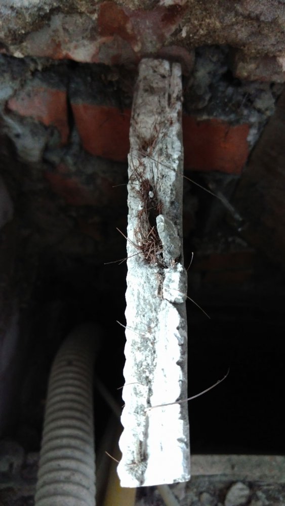

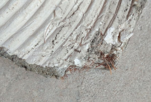

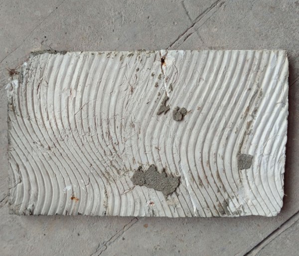

Ik ben een badkamer aan het verbouwen en ben nu bij een (lucht)kanaal beland. Deze bestaat uit platen (zie foto) die verbonden zijn met spijkers en hier en daar wat cement. In het verleden is zo te zien al een stuk van het kanaal weggezaagd om de standleiding te kunnen vervangen (en vervangen door gipsplaat). Een plaatje dat los lag heb ik even op de foto gezet. het lijkt te bestaan uit kalkachtig spul met een kern van houtvezels.
Als ik op het internet een asbestcheck uitvoer, wordt er aangegeven dat de kans op asbest in een pand van voor 1930 nihil is. Het bouwjaar is 1927. In de oorspronkelijke bouwtekeningen wordt gesproken over ventilatiekokers van brandvrij materiaal.
Ik zie geen bewijs dat deze schachten later zijn toegevoegd of vervangen zijn. Deze zullen er al tijdens de bouw geweest moesten zijn.
Herkent iemand dit materiaal en is aan de hand van deze informatie Asbest uit te sluiten?
Met vriendelijke groet
Frank
Asbestvezels zijn over het algemeen veel fijner.
Willen deze vezels branden?
Als je het zeker wilt weten laat je een monster testen.
Piño24
Bedankt voor de reactie. Ja, die vezels/draden binnenin branden prima. Ik neem aan dat die er voor de stevigheid zitten. Wat het spul daaromheen is, weet ik alleen niet.

Gezien het bouwjaar + het vermoeden dat er nadien geen verbouwingen zijn geweest + aanwezigheid van andere vezels, lijkt mij dit niet asbestverdacht te zijn. Wil je het echt zeker zijn, dan is het best om een staal te nemen.
DreStyle
asbest vezels zijn klein en branden NOOIT
dis is een lijmstuctuur met houtvezel ( nog nooit gezien)
let wel een gips lijm KAN wel asbest vezel bevatten ,, deze zijn redelijk zichtbaar , maar veel minder dan bij asbest beplating
het grappige is dat veel mensen denken dat als de woning maar oud genoeg is er geen asbest in kan zitten
dit is volledig onjuist , zoals dat je nu verbouwt werd dat ook vroeger gedaan en kan zelfs in zeer oude panden dikwijls asbest worden gevonden
mijn advies ,, gaat het om een klein beetje ?
ventileren , mondmasker op en voorzichtig slopen
is het veel , of een losse stof? (spuitisolatie) afdichten en de gemeente (huur) of een inventarisatiebureau inschakelen (koop)

Ik heb een soortgelijke plaat laten testen in een erkend asbest labo en deze was niet asbest houdend
