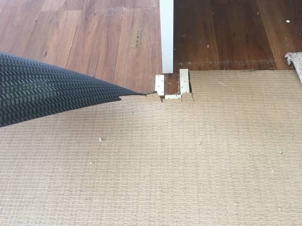

We hebben in ons tijdelijke huurhuis uit 1990 net het tapijt verwijderd.
Onder het tapijt lag een ondervloer van rubber met karton (?). Kan dit asbesthoudend zijn?
Het is nu de bedoeling om op de pvc-vloer die onder het tapijt lag verder te leven tijdens de bouw van ons huis. (Tapijt was groezelig en om de kasten heengelegd door de vorige bewoner.)
Echter is er bij het verwijderen van de latjes van het tapijt een hoekje uit de pvc-vloer meegekomen. Deze vloer is van begin jaren 90, is er dun en heeft een zwarte onderlaag. Kan dit asbest bevatten?
Mijn zoontje moet vannacht weer op deze kamer kunnen slapen en ik wil de boel zo stofzuigen, vandaag mijn vragen.

Heb inmiddels al gelezen dat na '85 in principe geen asbest in vloeren werd gebruikt.
Pvc vloeren bestaan nog niet zo lang, in elk geval niet langer dan het verbod asbest te gebruiken in vloerbedekking.
Ik zou me er geen zorgen om maken want de verhuurder moet controleren wat er blijft liggen bij een verhuizing, zouden ze een (vaag) vermoeden hebben van asbest dan zouden alle seinen op rood staan.
U kunt nog contact opnemen met de verhuurder, die moet e.e.a. genoteerd hebben.
De rubber ondervloer is gewoon rubber ondertapijt. Daar zit zeker geen asbest in.
Wat betreft de pvc vloer, dit zal pvc of vinyl zijn. Gezien het bouwjaar van de woning is de kans uitermate klein dat daar asbest in zit.Na 1985 werd er eigenlijk geen asbest meer toegepast in vloerbedekking.
Een huis van 1990 bevat normaal gesproken geen asbesthoudend materiaal
Dat ondertapijt is prachtig comfortabel spul zit ook zeker geen asbest in.
