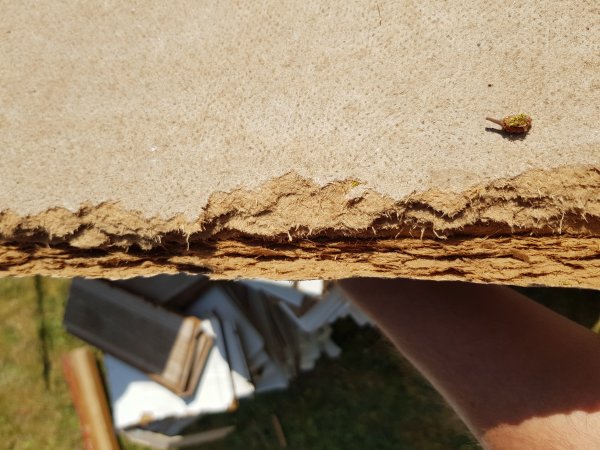

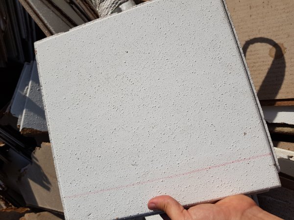

Asbest in plafond tegels?
Tharkid
Is onderstaande softboard of asbest bevattend?
Frank
Zo te zien zachtboard, maar zeker weten doe je door te laten testen.
Zachtboard kan je eenvoudig testen door er een vlam tegenaan te houden. Doe het wel buiten en wees voorzichtig. Zachtboard kan heel goed branden en roken. Asbest gloeit hooguit.
Rola
Helaas zijn er ook zachtboard plafondtegels, die goed branden waar toch asbest inzit.
Een monster laten analyseren als je het zeker wilt weten.
Dat wist ik niet. Als het van voor 1994 is, beter dus laten onderzoeken!
