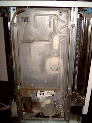

Vaatwasser knipperde eerst met eerste programma lampje en pompte door met de deur open. Bodemplaat stond onder water en is nu leeg gehaald. Pomp werkte in eerste instantie wel weer, maar kon machine niet resetten. Na nog wat water te hebben verwijderd, is het programmalampje helemaal uit en brandt nog alleen het power lampje.
Wat Nu.??
Ik heb in verschillende topics het woord Labyrinth gezien, maar weet niet wat het is.?
Een labyrint ziet er ongeveer zo uit, de vorm kan per merk en type machine verschillen, voor zover ik weet zit het altijd aan de linkerzijkant van de machine.
Oké bedankt.
Maar ik kan de vaatwasser niet in programma zetten. De foutmelding is weg daar de bodemplaat droog is gemaakt door mij, maar nu start hij niet meer. Waar moet ik nu verder kijken.
Ik heb het nu zover dat de vaatwasser weer in programma kan, maar het water wordt niet gespoeld, maar blijft onder in de machine staan. Wat kan hier de oorzaak van zijn?
