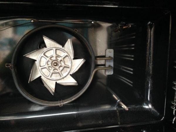

Ik heb het gerobeer, en de achterwand is eruit. Maar ik krijg het verwaringselement er niet uit. Moet ik dan de hele oven van zijn plaats halen en alles viaa de achterzijde proberen? Of i er nog een foefje?

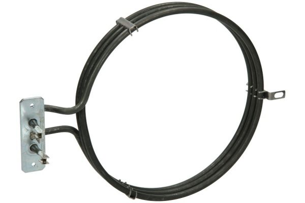

Dit is het onderdeel dat ik zou moeten anschaffen. Kunt u hieraan zien of ik dat ook via de voorzijde kn doen, of moet dat perse via de achterzijde?
S.oldeerbout
Specialist Keukenapparatuur
Via de achterkant , blijkbaar wordt het schroefdraad gebruikt van het element voor de schroeven.
