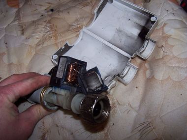

Even nadat ik gisteren mijn BOSCH WIT8530/01 in werking gesteld had luidde er een enorme knal met wat rookontwikkeling. Blijkt dat dit van de aquastop kwam na deze gedemonteerd te hebben (zie foto). Op de display doen ook geen van de ledjes nog iets.
Nu is mijn vraag op het probleem kan opgelost zijn door enkel de aquastop te vervangen. Ik heb de printplaten achter het bedieningspaneel nagekeken en deze lijken mij tot zover ik kan zien ok te zijn. Zijn er nog bepaalde zaken waar ik op moet letten of is het te proberen om de aquastop gewoon te vervangen. Heeft er ook iemand een idee van wat deze zou kosten (typ ZFS1 620 0171 AA1).

Via Bosch Quickfinder kan je, na het invoeren van het E-nummer, de onderdelentekeningen van deze machine zien.
Hier vind je ook het bestelnummer en de prijs van de toevoerslang met waterslot.
Vermoedelijk is alleen de spoel van het waterslot doorgebrand.

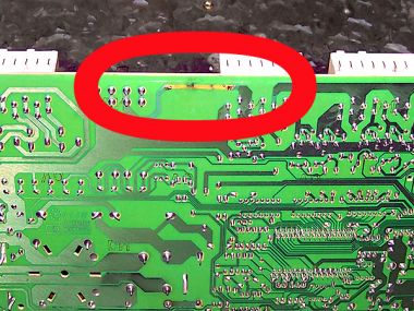

Ik heb nu ondertussen de aquastop vervangen maar de machine doet nog niets. Geen lichtjes op de display, geen getik, geen gebrom, totaal niets :? . Is er nog iets bepaalds dat ik kan uitmeten of nazien? De printplaat lijkt me nog intact of is beschadiging daarvan moeilijk te zien?
Grtz.
Heb ondertussen de stroom naar de ingang printplaat van de display uitgemeten en die is ok, daar heb ik 220V maar toch geen brandende ledjes. Dan heb ik de uitgang van de printplaat uitgemeten met de schakelaar op stand wassen en ook hier krijg ik 220V. Dus ligt het probleem dan nog ergens anders??
Het probleem is intussen gevonden. Onderaan in de machine zat nog een module met printplaten, waarschijnlijk daar waar het programma opgeslagen zit vermoed ik, en daar was dus nog een verbinding op de printplaat doorgebrand, dus dat word een nieuwe machine.

Ja idd draadtje op print solderen kan je altijd nog proberen.
Een nieuwe is altijd zo gekocht.
Dat zou ik nog kunnen proberen maar mag dat zomaar en hoe dik mag dat draadje maximum zijn? Kzou ni willen dat die machine in brand zou vliegen ofzo door ergens een draadje te overbruggen. Kan misschien een domme opmerking zijn maar kben dan ook maar een leek in dat soort dingen :?
Gebruik een koperdraadje van ongeveer 0,5 mm dik.
Voor het solderen gebruikt u harskernsoldeer, geen vloeimiddelen gebruiken.
Dat spoortje is normaal 35uM dik dus als je een stukje geïsoleerd 1,5mm² neemt als overbrugging dan heb je al meer dikte als het orgineel.
Gewoon op het punt van de beschadiging het koper iets schoon schuren ongeveer 0,5cm. en dan een stukkie koperdraad erover heen solderen.
Als alles goed gesoldeerd is de kale koperdelen even inspuiten met Plastic 70, van chemiecontact. zo word het electrisch geïsoleerd en vocht vrij.
succes.
