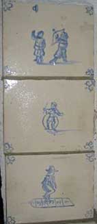

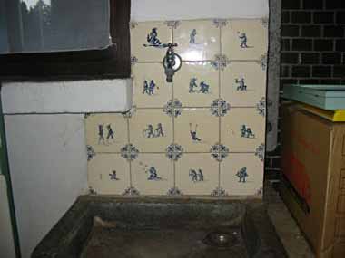

Wij hebben in ons huis op diverse plekken oude tegels, waar wij graag iets meer info over willen hebben. Misschien kan iemand hulpzaam zijn (H@ns ;-) ) deze te identificeren en gegevens over tijdstip van productie, hand of serie etc. geven.

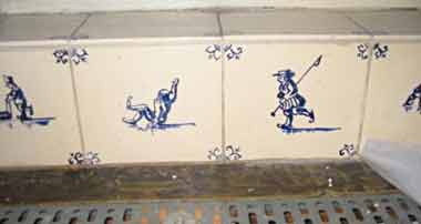

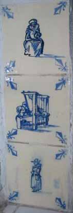

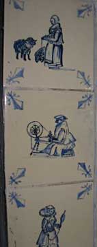

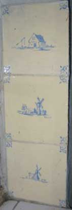

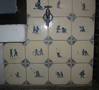

Het model is in elk geval 17e eeuw Delfts.
Om ze als daadwerkelijk antiek te identificeren zijn er een aantal kenmerken;
  • De tegels zijn spierwit, dus bijna grijzig van kleur.
  • Ze zijn gezet in kalk (tenzij ze veel later geplaatst zijn)
  • Het tafereel is blauw en onregelmatig van kleur, de ene tegel is lichter blauw dan de andere.
  • Het oppervlak is erg "craquellé"
  • De tegels zijn erg onregelmatig van vorm, zowel in opperlak als rondom
  • De hoekversiering is een rams of ossenkop, een krulvom die doet denken aan een gestileerde kop van een ram of een skelet van een os.
  • De hoekversiering is een eenvoudige bloemvorm met vier puntige blaadjes.
  • De hoekversiering op één tegel vertoond verschillen omdat het handgeschilderd is
  • De tegels zijn nooit geel!
Indien ze werkelijk origineel zijn zouden ze in bruikbare staat -dus ontdaan van specie- en in goede staat tussen de 50 en 75 Euro op kunnen leveren per stuk (handelswaarde)
Zou je ze als patrij verkopen aan een handelaar dan rond de 20 Euro per stuk.
Er zijn veel replica's gemaakt in de 19e eeuw (nog steeds antiek maar niet interessant als waardevol object) het onderscheid zit 'm meestal in de kleur en de hoekversiering.
Het motief klopt helemaal! De tafereeltjes (spelende kinderen, ambachten en molens) ook hoewel misschien niet naief genoeg..
De kleur is moeilijk te beoordelen!
Het is een behoorlijke verzameling dus het loont de moeite op ze voorzichtig los te halen als je de wanden toch gaat bekleden!
Mogelijk dat een programma als Tussen Kunst & Kitsch uitsluitsel kan verschaffen, al denk ik dan wel dat je een tegel (of enkele tegels) zult moeten meebrengen, ze komen niet bij je thuis dacht ik.
Ik denk dat het originele zijn. In elk geval antiek en waarschijnlijk zelf 17e eeuws.
De 19e eeuwse hebben namelijk vaak afwijkende hoekmotiefjes d.w.z. als ze laat 19e eeuws zijn uit de eclectische[1] periode ( 1-voor de beeldvorming: Industiële revolutie, victoriaans Engeland, Sherlock Holmes etc. )
Die tegels werden natuurlijk nog lang na de 17e eeuw gemaakt daar in Delft dus exacte datering moet je aan een expert overlaten.
Ik heb nog wat gevonden over oude tegels;
  • Een hoeveelheid klei werd op een vlakke houten tafel dmv een zware koperen rol tot een gelijkmatige dikte gewalst. De tegels werden uit deze platen klei gesneden, waarbij men gebruik maakte van een vierkant plankje, ter grootte van een tegel. In dit plankje of 'mal' zaten aan de onderkant in de hoeken vier of twee spijkertjes om het opstropen van de klei tijdens het snijden te voorkomen. Elk spijkertje veroorzaakte een gaatje in de oppervlakte van de tegel, dat naderhand als een putje in de glazuur te zien was. De natte tegel moest nu drogen en daarna gestookt. Deze eenmaal gebakken tegels noemt men 'biscuit'. Dit biscuit ging naar de 'witgever'. Met een borstel werd het 'wit', een mengsel van glazuur op het biscuit aangebracht. Dikwijls werd er een geringe hoeveelheid glazuur van een andere kleur toegevoegd om 'gebroken' wit te krijgen. Hierna volgt het vastbakken van het glazuur.
Bedankt voor de leuke informatie. Als wij de tegels zo bekijken hebben wij wel "witte" en geelkleurige door elkaar. Dus misschien van verschillende eeuwen.
Wij proberen bij het vervangen van onze kozijnen dit stuk cultuurgoed natuurlijk te behouden - het geeft toch een bepaalde sfeer in een huis van 1875.....
