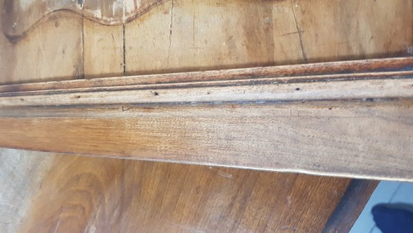

Hallo allemaal,
ik ben nieuw op dit forum, dus vergeef me enkele stijlfouten. :D
ik heb recentelijk een antieke kast gekregen, het ding is ongeveer 250 jaar oud(give or take) en bestaat uit eikenhout met daar overheen notenfineer. nou wil ik deze kast weel mooi maken(hij is flink gebruikt, niet echt beschadigd) ik wil graag het mooie van de originele notenfineer houden, nu is mijn vraag: hoe doe ik dit goed? ik heb al wat rond gelezen en zag staan: eerst goed ontvetten, dan schuren met p320 en vervolgens..? vooral die laatste stap vind ik eng, ik wil graag de mooie houtnerf blijven zien, dat is gewoon supermooi, maar wat ik er dan op moet smeren is mij niet duidelijk, is dit beits? en zo ja, transparant of dekkend? of moet ik hem lakken? met wat voor lak dan? alle tips zijn welkom!
met vriendelijke groet,
Ewald

Kan je met foto's laten zien wat er "mooi gemaakt" moet worden?
Ik denk dat het beste is het als het even kan niet te schuren.

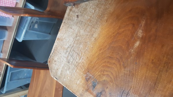

Dit zijn voorbeelden. Kan je hier wat mee?
Dat geeft in ieder geval aan dat het iets meer is dan "een enkel plekje bijwerken" :)
Ik heb het verplaatst naar de verf rubriek zodat het beter onder de aandacht van onze specialisten komt.
Ik zou op zoek gaan naar een restaurateur van oude meubelen om te vragen hoe u dit aan kunt pakken.
Met ontvetten moet u oppassen dat het fineer niet nat wordt want dan kan het los komen,
Met ontweringswater lukt het misschien de kleur terug te krijgen, ook hier vooral niet nat maken en op een onopvallend stukje proberen.
Schuren kan prima met schuurwol.
