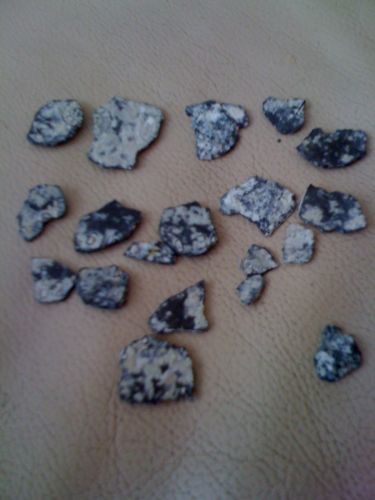

Ik heb hier een raar probleem met de amazone 1200 (serv.nr is: 857061212810) .
Soms maakt hij bij het centrifugeren een hard knersend/tikkend geluid. Dit duurt vrij kort en het lijkt of er iets tussen een draaiend gedeelte komt, bv de pomp of trommel.
Na dit geluid zit er in het pluizenfilter een of meerdere stukken kalk, of daar lijkt het op. De afmetingen van deze stukjes is pakweg 1 a 2,5 cm groot.
Hierbij ligt er ook een klein beetje water onder de machine.
Het vreemde is dat erin sommige stukjes een deel van een nummer staat!
Daarna kan ik gewoon verder wassen en centrifugeren, tot het na een tijdje
weer voorkomt.
Heb tussen de trommel en kuip gekeken en geen enkele kalkaanslag waargenomen, ook het verwarmingselement is mooi schoon.
Mijn vraag is, van welk onderdeel in de kuip of trommel kunnen deze op kalk gelijkende stukjes afkomen? Zie foto
Hopelijk weet iemand iets of heeft dit ook gehad.
Alvast bedankt voor het meedenken!
Groet, Bytehopper
End of story.
Dit komt van het aluminiumtrommelkruis.
Oorzaak :
Te weinig Kookwas 90/95 graden
Te weinig zeepdosering van, meest , vloeibare zeep.
Wat ik al zei, dit is een deel van de trommelas.
Zal nieuwe trommel in moeten en dus ook nieuwe lagers enzo.
Kost in praktijk teveel geld in verhouding tot de leeftijd van de machine.
