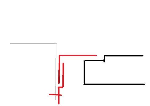

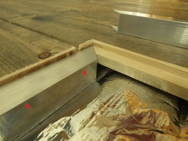

Iemand een lumineus idee hoe je een U-vormig aluminium profiel (onzichtbaar) kan bevestigen?
Het is een betonnen vloer waar meerlaagse isolatiefolie op ligt. Daarop 18mm vurenhouten planken. De U-profielen zijn geplaatst bij het kruipluik (deurmat) en de schuifpui.
Het enige wat ik kan bedenken is een gat door en door boren. Aan de bovenkant heb je dan gaten ter grootte van de kop van de schroef. Dat is echter verre van onzichtbaar :?
Kan je bij het kruipluik geen schroeven laten verzinken in de kopse kant? Dus op deze manier:

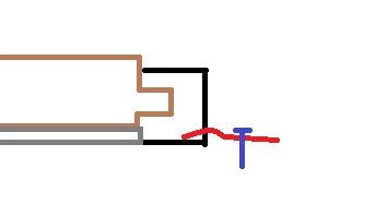

Zat nog te denken aan een metalen stripje. In het alu profiel een sleufje zagen om deze in te steken. Maar dat werkt alleen bij het kruipluik.
Onderzijde iets verlengen. En een Alu Z profiel. Eventueel een sponningkje aan de bovenzijde.

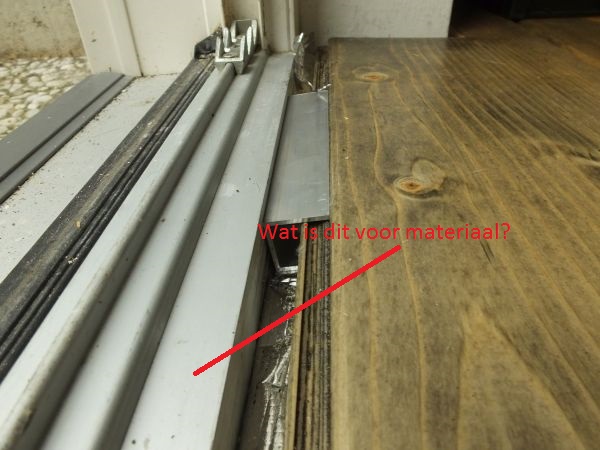

Bij de schuifpui een profiel wat geklikt geplaatst kan worden. Maar wat?
Die onderregel van de schuifpui is ook aluminium.

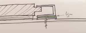

Een collega van me kwam met een goed idee. Eerst een aluminium strip op de vloer vastschroeven, en daar dit U-profiel op lijmen. Dat ga ik binnenkort proberen.
De strip zal vast bij de schroeven gaan doorbuigen. Dat geeft niet, omdat het U-profiel van zichzelf heel stijf is. Het beste is dan wel een wat vullende lijm te gebruiken. Een of andere montagekit ofzo.

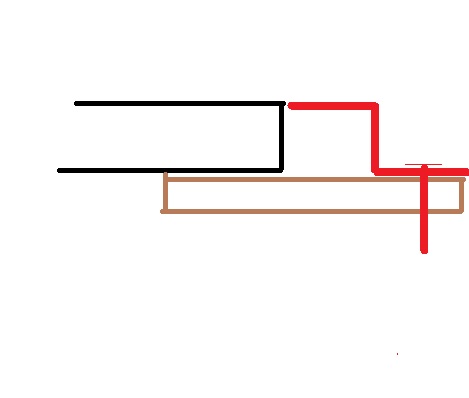

Bij de schuifpui. Hoekprofiel en Z profiel. Handig als je de vloer wil loshalan. :wink:
Zprofiel hoe vast te krijgen.
In de dorpel van de schuipui kun je om de 40 cm (korte) groeven maken. Van een alu T-profiel kun je aan 1 kant materiaal weghalen, zodat er hoh om de 40 cm een randje blijft staan. Deze schufi je in de groeven. Eventueel aan de verdekte onderzijde lijm (of klittenband?) aanbrengen
