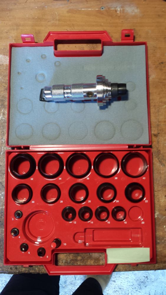

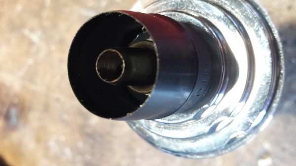

Ik gebruik deze set, daar kan u meerdere snijringen op plaatsen, en zo in 1 keer een volledige ring slaan/persen.
voorbeeld is 6/20 mm ring.
