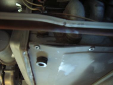

N.a.v. storing A1 heb ik de kap verwijderd; ik schrik wel van wat ik zie (zie foto), zo ter hoogte van de ionisatiepen is de (gepopnagelde) voorplaat van de verbrandingskamer losgekomen. Door de vrijkomende hitte is het siliconenslangetje verteerd/verbrand en wat bedrading geschroeid.
Kan dit de oorzaak zijn van de storing of is dit 'bijkomende ellende'?
Is die voorplaat te herstellen (met een extra popnagel) of moet die vervangen worden? nb foto een kwartslag rechtsomdraaien svp.
Alle tips van harte welkom!
Dat is geen voorplaat maar je warmtewisselaar. Deze moet vervangen worden. Dit is ook de oorzaak van het doorschroeien van het slangetje, en de bedrading, kabels en slang zullen ook vervangen moeten worden.
Dit is een voorbeeld van waarom onderhoud weldegelijk belangrijk is.
Onderhoud, onderhoud en nog eens onderhoud.
De wisselaar zit dicht, door geen of slecht onderhoud. Hierdoor wordt de wisselaar veel te heet, met dit soort problemen als gevolg.
De wisselaar moet vervangen worden, is niet meer op te lappen.
gr
Oorzaak is wat screech hierboven al zegt, geen of slecht onderhoud. Dit soort problemen krijg je als men enkele euro's per maand wil besparen op een service-abonnement.
Dit heeft niet alleen met onderhoud te maken ik kom regelmatig bij deze situaties waarvij ik de ketel mede zelf een paar maanden ervoor heb schoongemaakt en de wisselaar is opengestoken en voorzien is van nieuwe branderpakkingen en dan schrik je dat de ketel gewoon is uitgebrand of nog krommer dan de foto van dit onderwerp heb vorige week een megadens vervangen van 3 jaar oud uitgebrand
Ik mag het eigenlijk niet zeggen, maar een fabriek die denkt met popnagels een HR-cv ketel te kunnen fabriceren, heeft niet heel diep nagedacht.
Wat vorige schrijver al aanhaalde; er valt niets van te zeggen hoelang het duurt voordat de ketel er zo uit ziet, maar dat het gebeurd is zeker.
En dan te bedenken dat ze ooit gepresenteerd werden als zijnde onderhoudsarm ;) daar zijn ze snel op terug gekomen.
