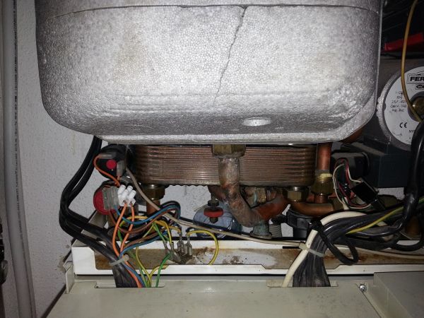

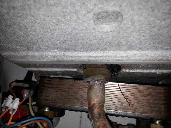

Hallo allemaal, in huis hebben wij een agpo econpact 127c. Ik krijg de foutcode F8, en ik ben achtergekomen dat er uit de voorraadvat water lekt en waardoor de sensor ook versleten is en ik moet telkens water bijvullen. Een oplossing?

Als,het vat zelf,lek is. Nieuwe ketel
Deze toestellen hebben niet de beste naam
Als het de bocht is die lek is dan de bocht en sensor vervangen.
Let er op dat het geen bodemloze put wordt. Financieel gezien bedoel ik.
Hoe oud is toestel?
Als je het niet weet zet het serienummer dan even hier neer.
Hij is 12 jaar oud, kan ik misschien tijdelijk iets onder de voorraadvat zetten zodat hij de sensor niet raakt, want ik wil binnenkort een nieuwe cv aanschaffen.

Zou niet weten hoe je dat aan zou moeten pakken. Maar de sensor wordt altijd nat.
Ketelchrisje
#5
Meestal is alleen de fiberring vervangen die tussen van en pijp zit genoeg.
Maar pas op, addertje onder het gras bij deze ketels is als je een beetje veel kracht moet zetten alle andere koppelingen ook gaan lekken, en dan ben je wel even zoet.
De sensor is normaal gesproken vlak onder de bout aangesloten, kan ik hem ook bij de bocht aansluiten. Misschien kan ik iets verzinnen voor de lekkage. De ventilator en de wisselaar wordt ook heel heet is dat normaal.
