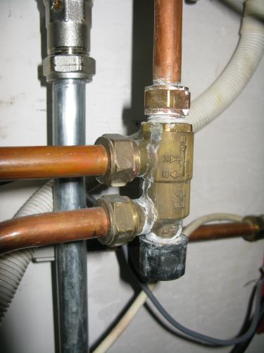

Wat me opvalt is dat tijdens gebruik van de douche de in de foto weergegeven klep, waarvan ik vermoed dat die voor de koppeling met de zonneboiler is op leiding aan de bovenkant (vanaf de CV) gloeiend heet is. Van de leidingen aan de zijkant is de bovenste koud en de onderste slechts lauw-warm. Het lijkt wel of hier koud water wordt bijgemengd. Kan het zijn dat deze defect is? In dat geval, hoe heet dit ding en hoe kom ik eraan?

Dat is een meng ventiel.
Zit die tussen de boiler en de ketel?
Of zit hij na de ketel
Je leiding loopt van de boiler naar de ketel, als je boiler de temperatuur niet meer haalt dan gaat de ketel bij stoken.
Als het meng ventiel defect is krijg je idd hetzelfde probleem.

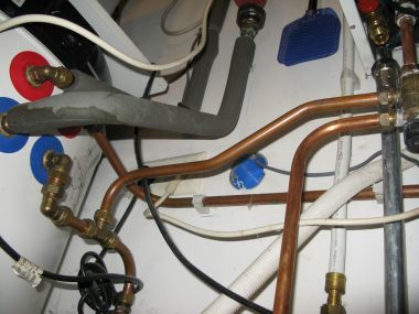

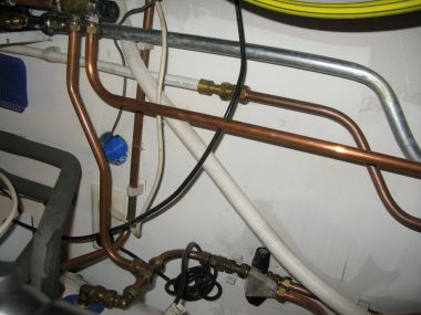

Op de volgende foto is te zien hoe het is aangesloten. Het meng ventiel rechtsboven op de foto is aan de bovenkant aangesloten op de ketel. De bovenste van de twee aansluitingen aan de zijkant komt van de zonneboiler. De onderste is, zo vermoed ik, de aanvoerleiding voor warm tapwater.
Is vervanging van dit mengventiel inderdaad raadzaam? Bestaan hier soorten van? Zo ja, waarop moet ik letten?

Koud water gaat naar de boiler en naar het meng ventiel, zie blauwe aansluiting.
De rode aansluiting uit de boiler gaat naar de cv ketel toe.
De warme leiding komt uit de boiler en gaat naar het meng ventiel toe.
Als het water wat uit de ketel komt wel warm blijft en onder het meng ventiel koud is dan is je meng ventiel defect.
Waar je op moet letten is dat je het zelfde koopt anders moet je de leidingen aan gaan passen.
Niet correct (maar waarschijnlijk een typefout)
Warm water komt uit de zonneboiler, en wordt indien nodig na verwarmd door de ketel.
Als het water uit de zonneboiler te heet is, dan wordt er door het mengventiel na de ketel
koud water toegevoegd.
De ketel verwarmd in dat geval niet na, het hete water stroomt er alleen maar doorheen.
Ik vermoed dan ook een defect in de ketel (sensor, stromingsschakelaar,
luchtdrukschakelaar o.i.d.) of een defect mengventiel.

Eerst heb ik de onderste NTC vervangen, maar dat loste het probleem niet op. Zojuist ook het mengventiel vervangen, nu is het weer helemaal in orde. We hebben sinds weken weer heet water.
