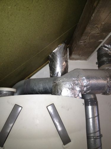

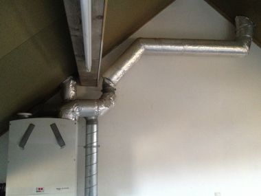

Heren ben er nog mee bezig. Wil dus de wtw en cv apart laten draaien. Ketel wordt een remeha. Heb wat fotos geupload. Volgens mij heb ik 1 afvoer. Dus dat betekent dat ik er een afvoer bij moet laten maken? Hebben jullie nog tip voor de wtw. Of misschien alleen ventileren? Zien jullie enorme voordelen van een wtw tov alleen ventileren?
Je bestaande ketel hangt onder de WTW.
Kan de remeha daar hangen?
Zo ja, dan hang je hem daar toch weer op?
Zo nee, dan eigen rookgasafvoer maken.
Ja ketel komt gewoon op de plek van de bestaande ketel te hangen. Ketel is nu gekoppeld aan WTW. Dat wil ik niet meer dus dan was mij idee dat ik dan een eigen rookgasafvoer moet maken.
WTW gaat er ook uit voor een andere(Stork, Itho)
Overigens raadt remeha het af om de WTW te koppelen, zou weinig opleveren alleen in flats wel.
Ik denk niet dat je nieuwe ketel op de plek van de agpo kan hangen.
als je van dit systeem 2 apparte gaat maken, zal 1 van de 2 op een andere plek moeten.
want nu gaat de rookgas en luchtaanzuig door de wtw, en als je een nieuwe ketel strak onder een nieuwe wtw plaatst, dan kom je niet weg met de rookgas.
dus of de ketel verplaatsen, of de wtw verplaatsen.
houd er ook rekening mee, dat de rookgas die nu door het dak gaat een 130mm is, er zijn verlopen voor naar 80 op de remeha, maar die moeten bijna overal besteld worden.
groeten b
Itho gebeld vandaag en die verwezen me door naar een installateur uit de buurt.
Hij komt kijken maar was geen probleem volgens hem. Rookgas kan ook via bestaande uitgang. Itho schijnt daar iest voor te hebben. wordt vervolgd inc fotos.

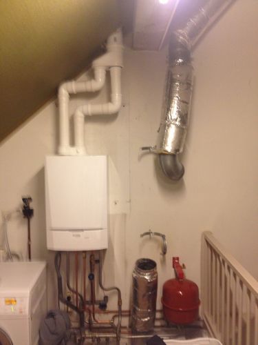

Ketel hangt nu nog de wtw. Helaas nog geen aanbiedingen op mijn werkspot klus dus ik denk geen crisis in de installatiebranche :D
Wat ik me dan afvraag.
je laat iemand komen, en die levert dus half werk af?
elke installateur die een ketel ophangt, kan ook een wtw aansluiten.
bij een nieuwe wtw, zal je nu in ieder geval een keer opnieuw je dak uit moeten, voor de afvoer van de nieuwe wtw.
maar waarom dit topic eigenlijk niet eerder is gesloten :?: heeft vanaf het begin al niets te maken met zelf klussen.
groeten b
Hmmm opmerkelijke reactie. Ik heb samen met een vriend de ketel geïnstalleerd. Dat doet hij al 15 jaar en ik nooit. Was leerzaam. Hij doet geen wtw units. Zo eerlijk was hij ook wel weer. Kosten waren er dus niet.
