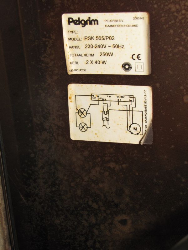

Tijdens het vervangen van een lampje in mijn afzuigkap kreeg ik kortsluiting. Nu werkt de lamp en (erger nog) de afzuigkap niet meer..
Het stopkontakt waar de stekker in zit is nog in orde, dus daar ligt het niet aan. Het lampje is ook nog in orde.
Ik heb een Pelgrim PSK565/PO2. Zie ook afbeeldingen.
Iemand enig idee of het de moeite waard is om dit te (laten?) repareren?
Zou er misschien ergens iets doorgebrand kunnen zijn ? (zekering?)
Ik heb 'm al voor een deel opengemaakt, maar heb geen idee waar ik moet beginnen.. Zie alleen een grote motor, maar heb het nog niet aangedurfd om de boel open te schroeven.
Alvast dank voor de hulp!

Waar kan ik printbaantje precies vinden, zit het in de buurt van de knoppen waarmee je de afzuigkap bedient?
En is zo'n printbaantje eenvoudig te vervangen/repareren?
Sorry voor de extra vragen, ik heb niet zoveel ervaring met het repareren van afzuigkappen..
Groeten,
Henk Hamer
Volgens het schemaatje is er geen zekering aanwezig.
Kijk bij de schakelaar die zowel motor als de lampen schakelt.
S.oldeerbout doelde op een koperbaantje op een printplaatje waarop ook waarschijnlijk de schakelaar gemonteerd is wat door de sluiting weggebrand kan zijn. Wel eerst uitschakelen alvorens te openen! Bert.
