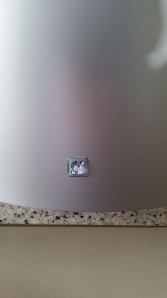

Mijn afzuigkap is er plotseling mee gestopt. Hij viel gewoon stil, het licht van de kap is ook uitgevallen. Verder doet alles in de keuken het nog, het gewone licht, de vaatwasser alles.
Mijn eerste gedachte was om te kijken naar de zekering. Toen ik hier kwam wonen zat deze afzuigkap er al in en ik kan geen beschrijving vinden, en ik zie ook geen merk gek genoeg. Wel een mij onbekend logo. Een S die erg schittert. Ik heb er een foto van bijgevoegd. Weet iemand welk merk dit is?

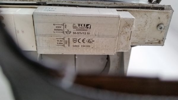

Aan de bovenkant zit een kastje, dat is foto 2. Hier vind ik de zekering?

Het merk en het typenummer vind je vaak als je de filters verwijdert. Daarachter zit dan het typeplaatje.
Het apparaatje in de tweede foto lijkt me een halogeen transformator. Dat is dus geen zekering.
Het is ook maar helemaal de vraag of er een zekering in de afzuigkap zit. Wel zou het kunnen zijn dat het apparaat op een andere groep is aangesloten dan de rest van de keuken. Controleer dus voor de zekerheid álle zekeringen in de groepenkast...
Het logo komt mij niet bekend voor maar dat zegt op zich niets. :wink:
