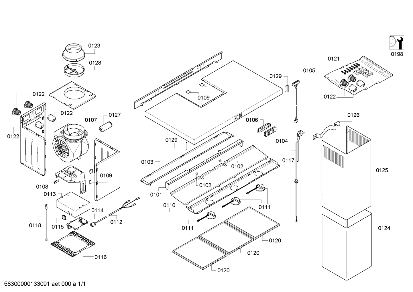

Ik wil toch maar een nieuwe motor kopen. Ik heb een filmpje gezien op parts.nl en daar lijkt het vervangen van de motor eenvoudig: paar schroefjes, kroonstrip en klaar.
MAAR. Op de werktekening op de Bosch site ziet de motor er toch wat verder weggewerkt uit. Als jullie die bekijken, kan ik hem dan van onderaf vervangen? Of moet er toch meer uit elkaar? En zou ik, behalve de motor, ook nog bevestigingsdingen moeten kopen omdat die bijvoorbeeld niet heel blijven bij het demonteren?
Alvast bedankt weer voor jullie vakkundige blik!

Duidelijk!
Zou ik nog andere onderdelen moeten bestellen, of alleen de motor?
Op de tekening zie ik wat bevestigingen, zou ik die kunnen hergebruiken of zijn er dingen onmogelijk onbeschadigd los te krijgen bij het demonteren?
