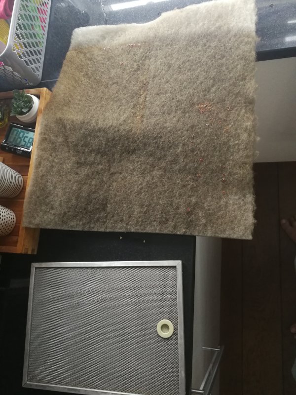

We willen de roosters van onze ATAG afzuigkap schoonmaken, eerste keer en het is flink nodig. Bij het uithalen merkten we dat er een lap glaswol(?) of iets op de twee linker roosters lag. Hoort dat? Wat is het? Waarom is het daar? Kan ik dat ook schoonmaken of moet ik het vervangen?

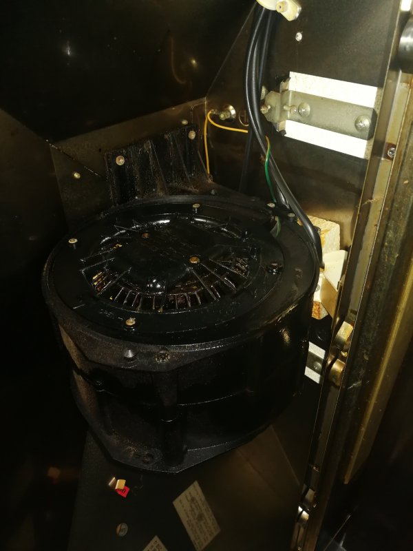

En de volgende vraag: kan ik ook de motor (het zwarte apparaat) aan de buitenkant reinigen? Waarmee gaat dat het beste?

Hi Rola, dank je! Is dat gewoon ergens te kopen, zulk doek, en zou dat niet over de gehele breedte moeten liggen? Of maakt dat niet uit?
Quote is niet nodig als de tekst er recht boven staat.
Doek is veel plaatsen te koop, zelf op maat knippen.
Maar ik zie één metalen filter, normaal gesproken zit daarachter geen los doek, en dat hoort ook klem te zitten. Sluiten die metalen filters soms slecht aan, of ontbreekt er een?
En die motorbehuizing kan je loshalen en demonteren.
En dan in een emmer kokend heet sodawater.
Als het wat afkoelt afborstelen.
Lekker vet klusje :cool:

Er zitten drie van dit soort filters naast elkaar. De andere twee waren nog te ranzig voor een foto! Eenmaal schoon en teruggeplaatst, zie ik wel dat ze inderdaad niet (hopelijk niet meer) helemaal netjes aansluiten. Tussen 2 van de 3 zit zeg maar een millimeter of 2 ruimte. Zou daarom dit filterdoek bovenop hebben gelegen? Het lag ook maar over twee van de drie roosters heen...
Wat betreft de motorbehuizing Frank, is dat een kwestie van 1 of 2 schroeven loshalen en klaar?
Nee, dat zijn wel meer schroeven even goed kijken en een paar foto's hoe alles in elkaar zit als je het los haalt als je je er niet zeker over voelt.
